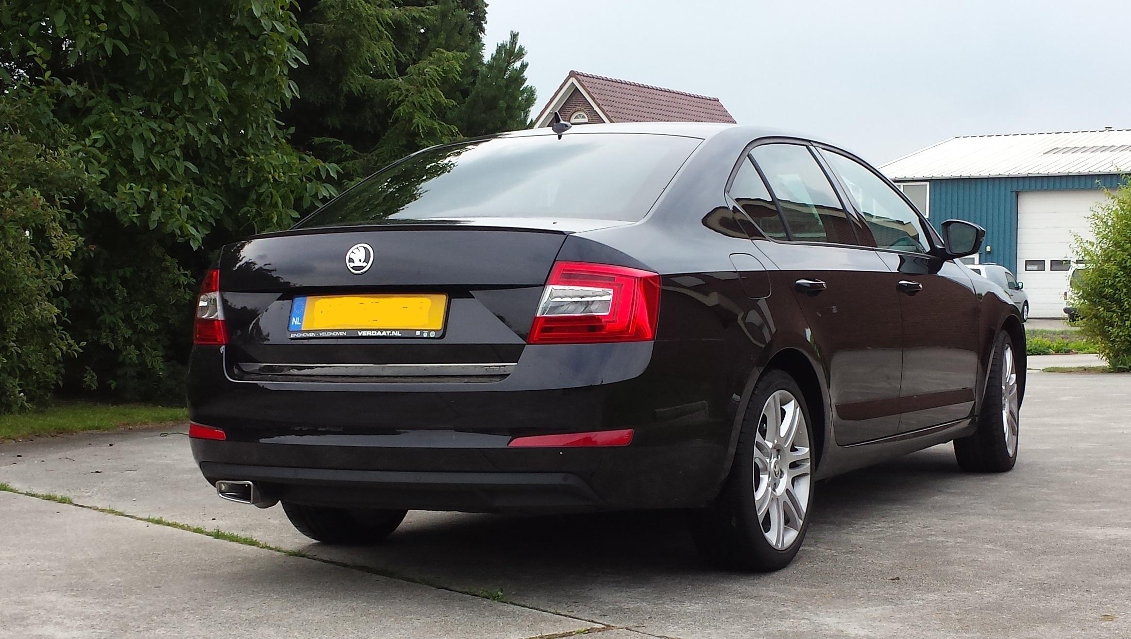

Het is niet super maar ik kan er mee leven, om mezelf te trakteren met de meevaller heb ik bij superskoda wat onderdelen besteld om de auto wat op te leuken. onderstaand het resultaat, meerdere updates zullen volgen.
RS uitlaatsierstuk links en RVS kofferbak strip, zo is de kale kont iets minder kaal.
op verzoek van @Joske :
eerst uitsparing gezaagd in onderbumper, voorgeboorde aluminium strip aan binnenzijde bumper geplaatst ter versteviging, daarna gaten door sierstuk en onderbumper geboord, bouten er doorheen aandraaien en overgebleven draadeind afgezaagd.
om de bouten te kunnen zien moet je op de grond gaan liggen, ik wil ze wel nog wat vlakker slijpen zodat het wat minder opvalt.
