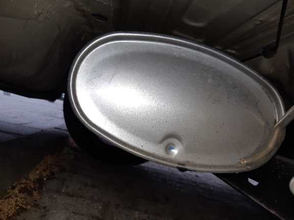

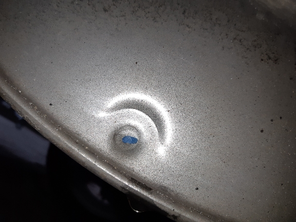

Bij buurman: wél deukje, geen gaatje.
Denk dus dat t niet heurt
