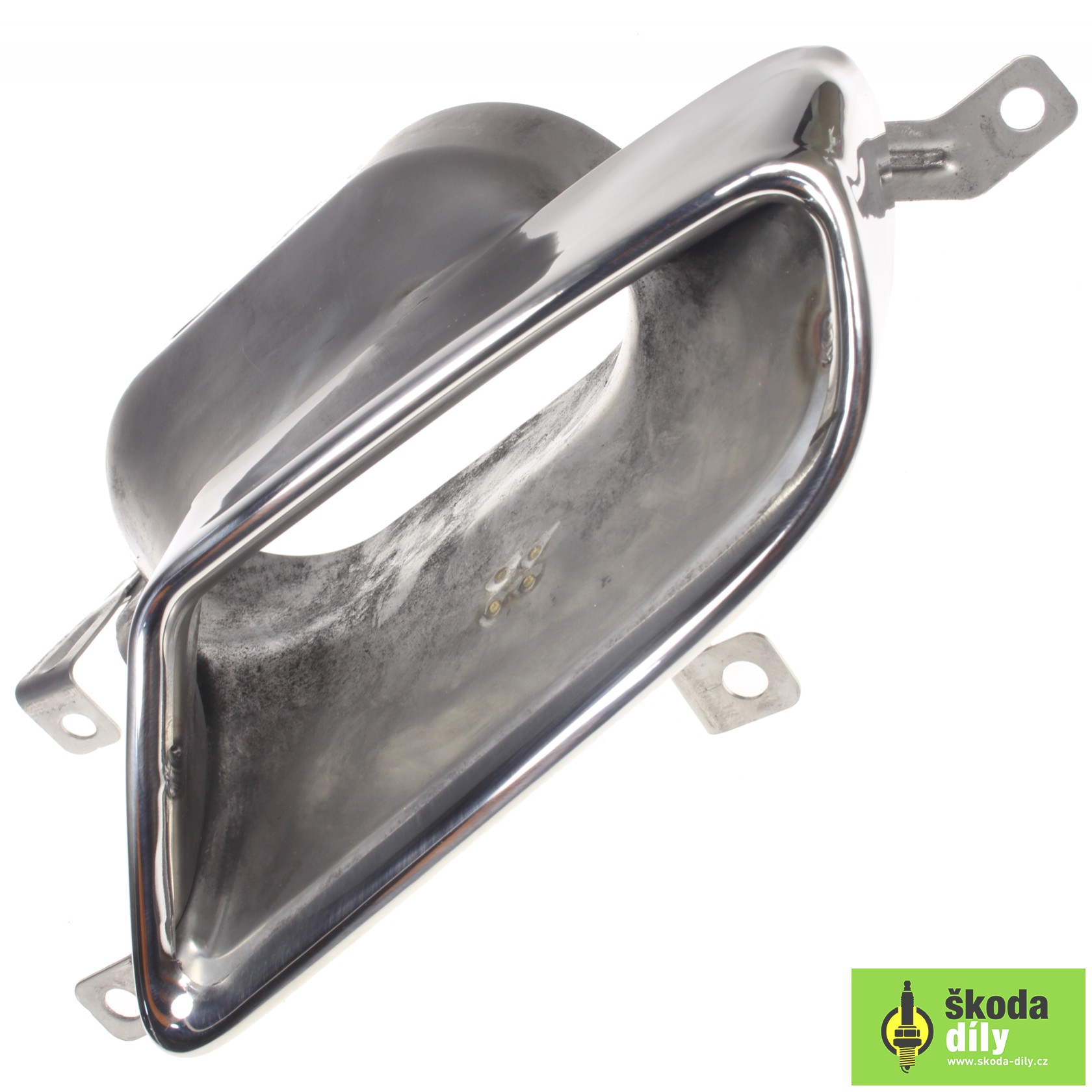

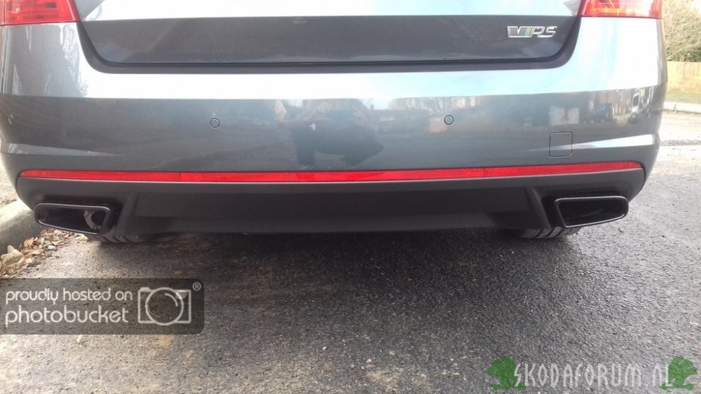

Heb inderdaad een benzine. Wilde ze zelf eraf halen en laten spuiten. Ik vind ze bij SuperSkoda erg prijzig! Dit is de bedoeling.

Ze er afhalen is echt simpel. De mat zwarte uitlaten waren enkel op de RS 230 of RS245 edition.. De rest hadden de gewone chrome :)
je kan ze zelf laten spuiten maar zelf denk ik dat je even duur zal uitkomen..

Ze zitten met 4 Torx schroefjes vast. 5min werk om ze af te halen. Ik heb de mijne met zwarte plastidip overspoten, om eens te zien wat het gaf. Na de winter dan deftig spuiten.
Zit er ook over na te denken dit te doen met de onze.
Alleen de tijd om het te doen zal het grootste probleem zijn.
Zwarte (hittebestendige)verf is genoeg te vinden.
Plastidip is ook een optie.
