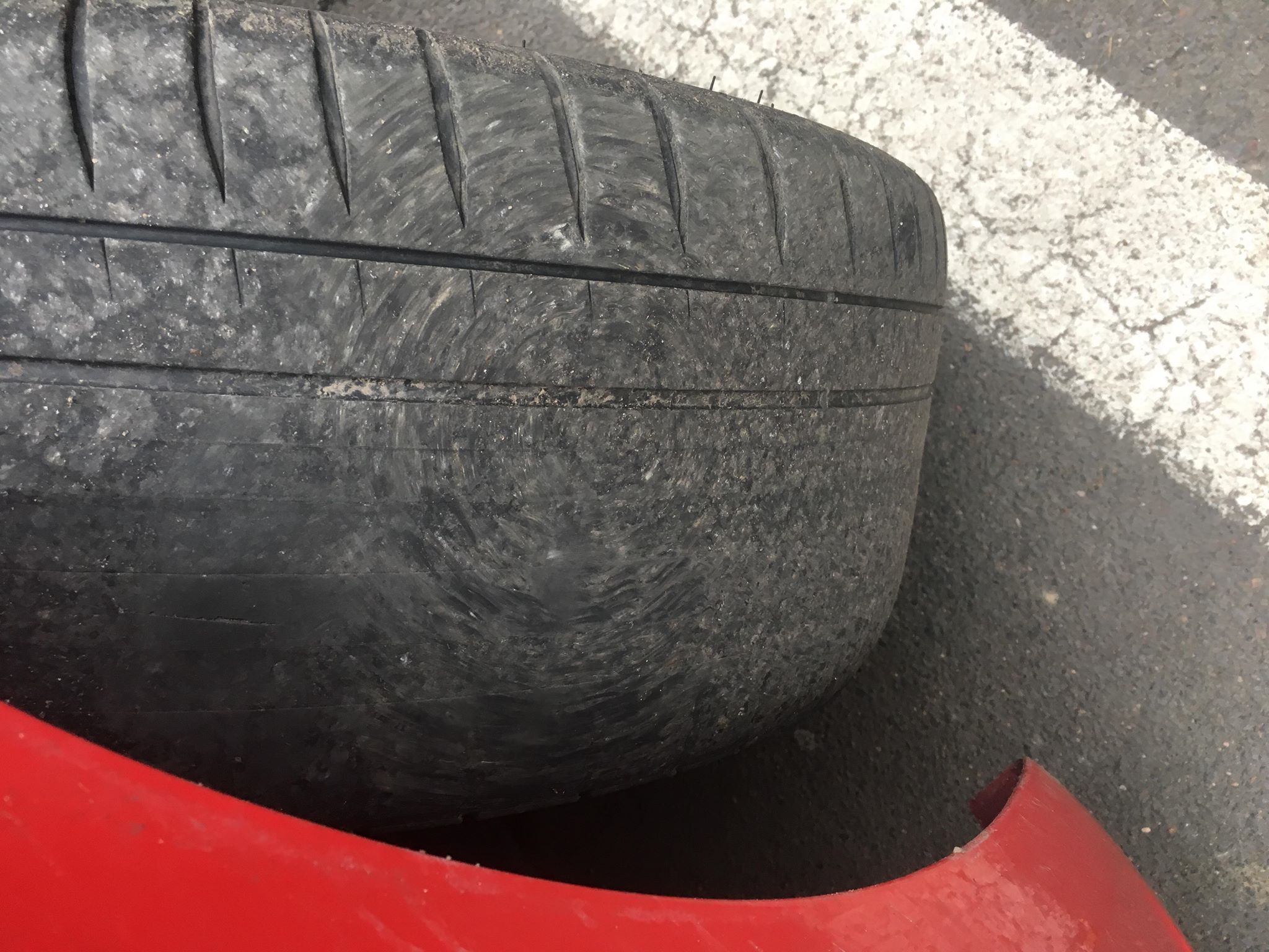

Wat ik me begin af te vragen, is je uitlijning van de RS wel in orde? Ik heb dit nog al gehoord dat in het begin de banden goede grip geven maar door de verkeerde uitlijning de band niet goed afslijt en je erna gewoon miserie hebt in bijna elke weersomstandigheid...

Ook een PS4 band op een Cupra, maar door slechte uitlijning gewoon helemaal verkeerd afgesleten met als gevolg amper grip... Deze is natuurlijk wel heel extreem, de eigenaar heeft besloten om ze echt op op te rijden met als laatste rondjes Nordschleife...
