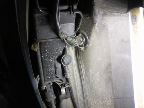

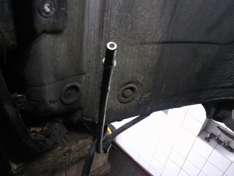

Vanmiddag de rechter voorwiel kuip verwijderd om leidingen van actief koolstoffilter te controleren.
Geen van de slangen heeft zichtbare schade.
Wanneer ik in leiding die naar tank loopt blaas hoor ik dat aan achterkant, bij geopende tankdop ontsnapt de lucht hier, dus dat lijkt in orde.
