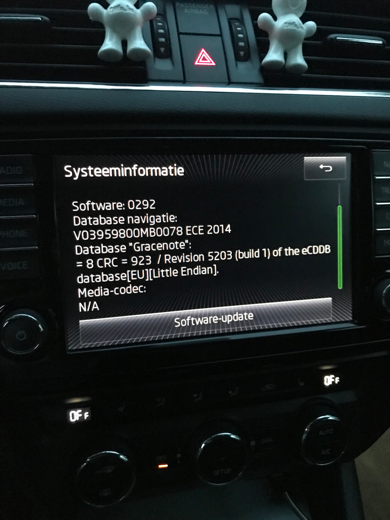

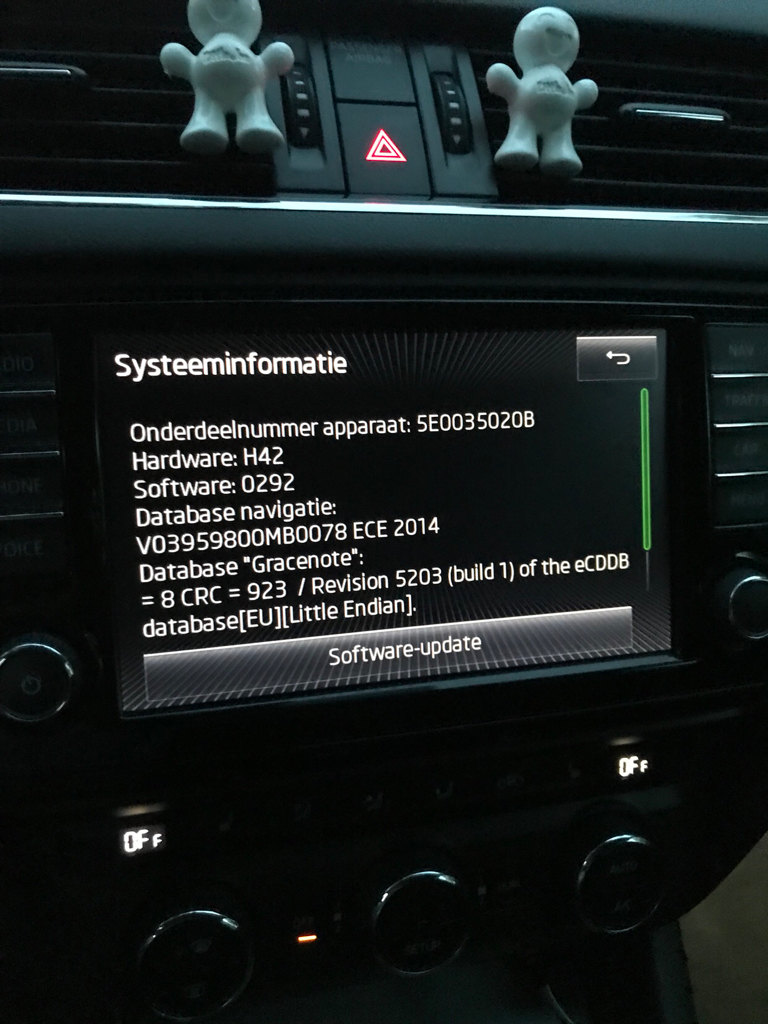

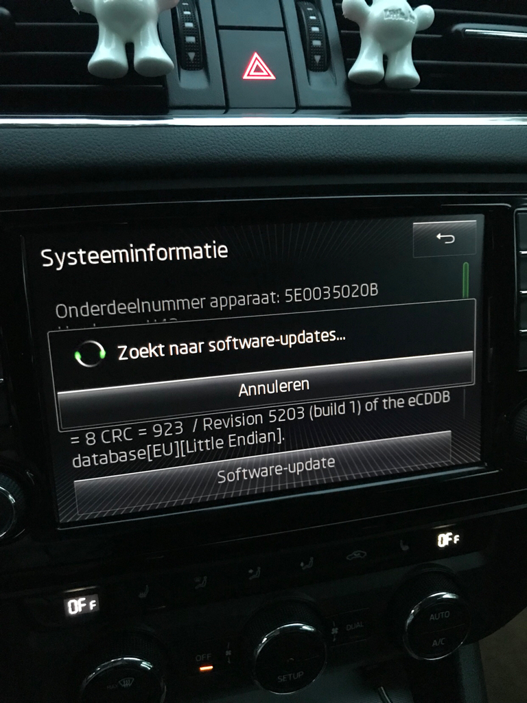

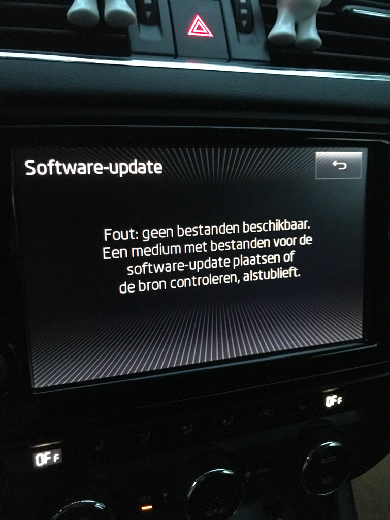

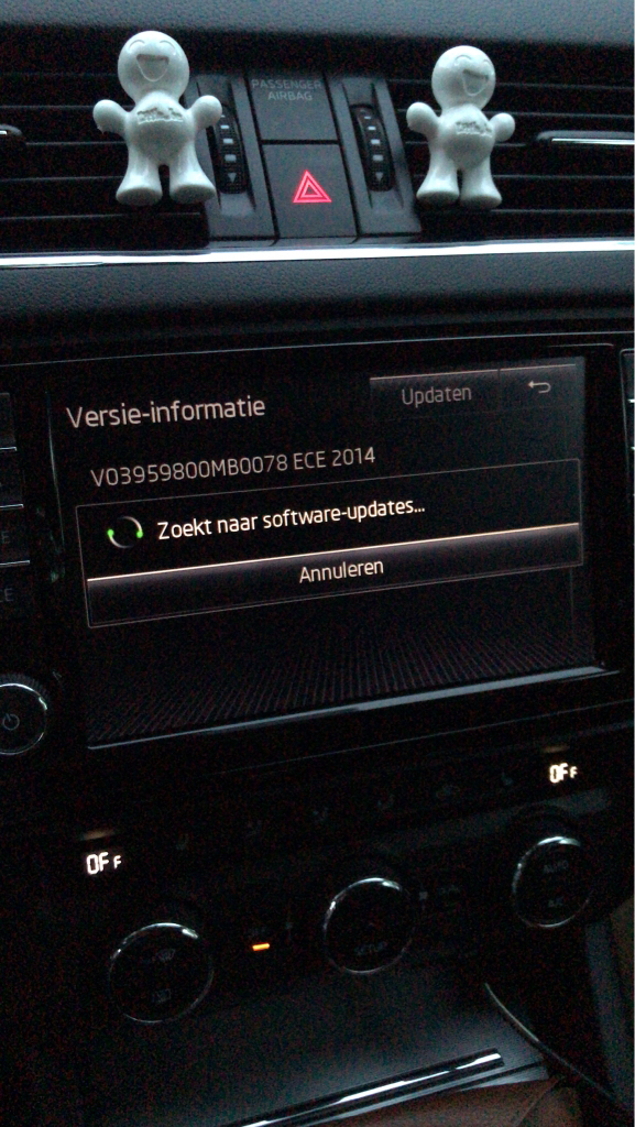

Skodadriver87
Dit is wat ik te zien krijg als ik een poging waag volgens de instructies op de officiële website. Dus met 32GB class 10.

@Skodadriver87 Het lijkt erop dat je een Columbus hebt, dus bevind ik mij bij mij volgende opmerking (als Amundsen-bezitter) op glad ijs. Dan toch maar: je schermen lijken erop te wijzen dat je je systeem naar een software-update laat zoeken (die soms beschikbaar worden gesteld, bijvoorbeeld voor bluetooth), en niet naar een kaart-update. Zit je wel in het goede menu?
