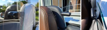

Gisteren het project Dashcam helemaal afgerond. Het beugeltje voor de rearcam eerder in zijdeglans zwart gespoten en onder de rolbeugelbekleding gemonteerd. Rearcam uitgelijnd en vervolgens bevestigd.

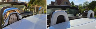

Naast het bovenstaande nog een project voltooid en dat is de bekleding van de rolbeugels. Die bekleding bestaat uit twee delen. Een gestructureerd zwart deel wat aan de binnenkant van de passagiersruimte zit en een glad deel wat aan de achterkant zit en van buiten te zien is als je achter de auto staat. Bij standaard uitvoeringen zijn die achterste delen mat zilver en bij diverse special editions hadden die een accentkleur of de kleur van carrosserie.
Onze auto had chromen bekleding, een originele Mazda accessoire, maar daar was ik nou niet echt weg van. Accenten in chroom, ja, maar zulke grote delen in chroom, nee dank je. Daar moest wat anders voor komen. In ieder geval geen standaard oplossing, maar wat?
Maak gewoon m'n eigen special edition.
De bekleding is nooit leverbaar geweest in Crystal White Pearl Mica dus......
Gebruikt setje gekocht en uitgebreid onder handen genomen. Schuren, primen, schuren, 1e kleurlaag, 2e kleurlaag, etc, etc.
Gespoten in dezelfde parelmoer kleur als de carrosserie en met 2K blanke lak afgewerkt.
Daarna nog eens licht geschuurd en vervolgens met de polijstmachine steeds fijner gepolijst voor het ultieme gladde lakoppervlak.
Al zeg ik't zelf
, het resultaat mag er zijn.
Oud en nieuw naast elkaar
O ja, de inserts hebben ook een paar laagjes zijdeglans zwart over zich heen gekregen en vallen nu niet meer op.
....van dichtbij....
Blij mee
De bekleding is nooit leverbaar geweest in Crystal White Pearl Mica dus......Gebruikt setje gekocht en uitgebreid onder handen genomen. Schuren, primen, schuren, 1e kleurlaag, 2e kleurlaag, etc, etc.
Al zeg ik't zelf
, het resultaat mag er zijn.Oud en nieuw naast elkaar
Blij mee
