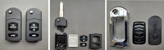

Alles voor de autosleutels in handen dus meteen maar aangepakt.
Rechts de "oude" sleutels + de nieuwe onderdelen en accessoires.
Het resultaat. Bling!

Oh ja, batterijen van de sleutels vervangen dus die zullen wel opnieuw ingeleerd moeten worden. Maar de afstandbediening voor de centrale deurvergrendeling werkt wel dus....ehm....whatever, opnieuw inleren.
Eerste poging. Niet gelukt. Nog een keer. Weer niet. Grrr....nog een keer dan. Weer niet!? Gévédé....
Oké, alles op een rijtje. Enkel en alleen de kunststof behuizing vervangen. De inwendige elektronica is origineel. De sleutel zelf is ook origineel. De batterij zat in een gesloten originele verpakking. Wat dan?
Het signaal is voldoende voor de centrale vergrendeling maar de startonderbreker krijgt geen vrijgave om te starten. Maar er niets veranderd aan de elektronica/transponder en dergelijke....
Transponder.....eehhh...wacht ff, nee....dat zal 't toch niet zijn? De verchroomde sierbehuizing die ik eerder heb gemonteerd? Is van metaal dus het zou zomaar kunnen. Schroevendraaier erbij gepakt, sierbehuizing er af, sleutel in het contactslot en ja hoor, starten....
Weer ff de behuizing er om gedaan maar dat blijkt een prima diefstalbeveiliging, met andere woorden, niet starten.
Goed, exit sierbehuizing dus en alles bij elkaar opgeteld een half uur verder stond de auto (eindelijk) buiten.

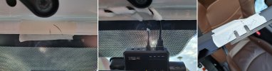

Over een aantal dagen verdeeld (iedere dag een paar uurtjes) bezig geweest met het installeren van een dashcam. Gekozen voor de Viofo A139Pro 2CH.
"Eehhh :sterretjes:, een camera op het voorruit, oké. Maar waar laat je de camera voor op het achterruit dan? Je hebt wel een achterruit maar met de kap naar beneden verdwijnt dan toch ook je camera?"

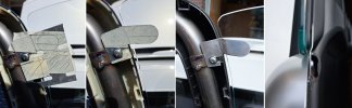

Klopt helemaal. Daar moet dus iets voor verzonnen worden. Voorwaarden zijn in ieder geval goed en overzichtelijk beeld bij zowel kap dicht als kap open en de camera moet het kijkveld in de spiegel niet in de weg zitten. En, net zo belangrijk :jaja: , het moet er natuurlijk wel goed uitzien.
Dacht in eerste instantie de camera op de glazen windblocker te kunnen plaatsen. Maar de windblocker beweegt lichtjes en des te hoger de camera geplaatst zou worden, des groter ook de beweging. Gaat dus niet werken.
Ben wel voorbeelden tegengekomen van plaatsing in de rolbeugel maar dan zit de camera ver uit het midden en heeft bij de kap dicht een te beperkt blikveld. Anderen zetten de rearcam op de originele windblocker. Kan, maar dan staat ie erg laag en ook hier weer een zeer beperkt blikveld zodra de kap dicht zit.
Na wat denk- en tekenwerk gekomen tot de oplossing die ik nu heb uitgewerkt. Een beugeltje dat op één van de bevestigingspunten van de rolbeugelbekleding gemonteerd is. Hiervoor was wel wat aanpassing van de bekleding nodig maar dat was snel voor elkaar. Het beugeltje was een paar uur zaag-, vijl- en buigwerk voordat het eindelijk naar volle tevredenheid op z'n plek zat.
Verder loopt de kabel onder de bekleding door en is dus niet zichtbaar.
Vanmiddag alles tijdens een rit getest en het zit perfect. :thumbsup: Beugeltje gaat nu weer gedemonteerd worden voor verdere afwerking in zijdeglans zwart.

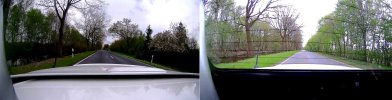

Onderstaand het beeld met de kap naar beneden en met de kap dicht.
De camera aan de voorzijde was, in vergelijking met achtercamera, een simpel klusje. Dacht 'm eerst mooi centraal op het gearceerde zwarte gedeelte op het voorruit te plaatsen maar daar bleek de voet van de spiegel het beeld te verstoren. Dan dus verder naar links.
Edit: Andere links.....verder naar rechts dus.
Wel zoveel mogelijk naar boven geplaatst zodat de voet uit het zicht blijft. Daardoor was het wel nodig om de bovenbekleding van de voorruit aan te passen maar dat was een eenvoudig klusje.
