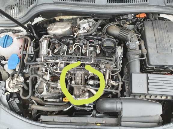

Bizar dus toch dezelfde motor....? Maar ze zien er langs bovenaf en aan de voorkant helemaal anders uit, vanboven trouwens ook..

Maar Eric is er vrij overtuigd van dat mijn motor anders oogt dan die van zijn Superb's, ter vergelijking stuurde hij die T-Roc motor, omdat die eruitziet als zijn vorige motoren.

Maar dan zouden de verschillen in de positie van de 3 benodigde stekkers toch niet ZO moeten verschillen tussen die van JeSKo en die van mij?

@JeSko ze ogen idd anders, maar als je het grote aluminium blok ( egr/intercooler) aan de voorzijde weg denkt, oogt t wel redelijk gelijk,
Klopt, vandaar die foto.
Met name het deel in de cirkel van de motor van JeSKo herken ik totaal niet. En dat is juist de plek waar de nokkenas stekker zit (kleine stekker)

misschien is deze code vooral voor het blok zelf en kunnen de aanbouwdelen verschillend zijn?
Volgens mij zijn de foto’s van EricW en die van de handleiding van JD allemaal van het motortype EA-288, terwijl Jesko een EA-189 motor heeft..?
Eigenlijk hetzelfde wat Catch Me ook al heeft geprobeerd te zeggen...

edit: ik kan zo snel geen foto’s meer vinden van onder de motorkap van mijn oude S2. Ik herken iig wel een aantal zaken van jesko zijn sup. ( de foto van zijn motorblok) en denk dat ik dat blok ook had.

Lijkt er in ieder geval sterk op dat het niet gaat passen, want wijkt gewoon ook te veel af van de installatie beschrijving @JeSko.....

Vrees er ook voor @Ericw , begrijp er niets van maar ik zie ook wat ik zie natuurlijk, een heel ander blok op beide foto's.

Mijn bevindingen zijn ook gemaild naar de jongens van JD zelf, met fotodocumentatie en al inbegrepen, zal zien wat zij nog melden. Maar het ziet er niet hoopgevend uit, nog eens extra bizar is dat er dus blijkbaar een oude motor in mijn nieuwer model Sup ligt.

Lijkt er sterk op dat deze set alleen geschikt is voor de EA288 motor zoals hier al door een aantal mensen benoemd is...
Had net al even aan @JeSko privé gemeld dat ik zeker weet dat ik deze set in 2 van mijn auto's heb gehad aangezien ik hem zelf heb overgezet van de ene naar de andere auto. Hierbij ging ik er een beetje vanuit dat 1 van die modellen dezelfde was als dat JeSKo nu heeft, vandaar het kenteken wat ik hier eerder had vermeld.
Aangezien ik 5 Superb's op rij heb gehad ben/was ik er van overtuigd dat het ook in dit model had gezeten (is ondertussen alweer paar jaar geleden...:cry:).
Afgelopen maart voor het laatst uitgebouwd (net voor het ophalen van m'n huidige 1,5TSI) en herkende de foto van de motor van JeSKo daar niet aan (dat zou dan ook kloppen EA288 vs EA189).
Ben toch bang dat het eerder door mij genoemde kenteken toch niet 1 van de auto's is geweest waar ik met deze set mee gereden heb. :sterretjes:
