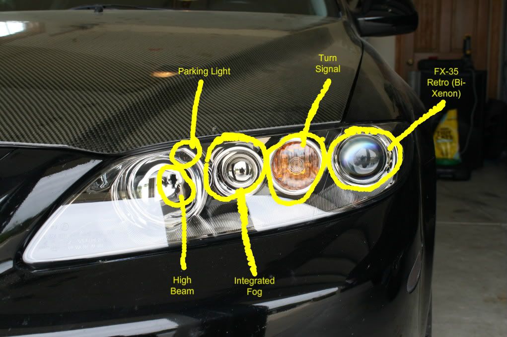

Opvallend dat de mistlampen bij de Octavia I in de koplamp unit verwerkt zitten. Dergelijk design heb ik volgens mij nog nooit eerder bij een ander type auto gezien.
is bij een Mazda 6 (2003 bijvoorbeeld) ook het geval ;)

Hè, inderdaad. O.a bij de zes zoals die van @Desperado natuurlijk :)
