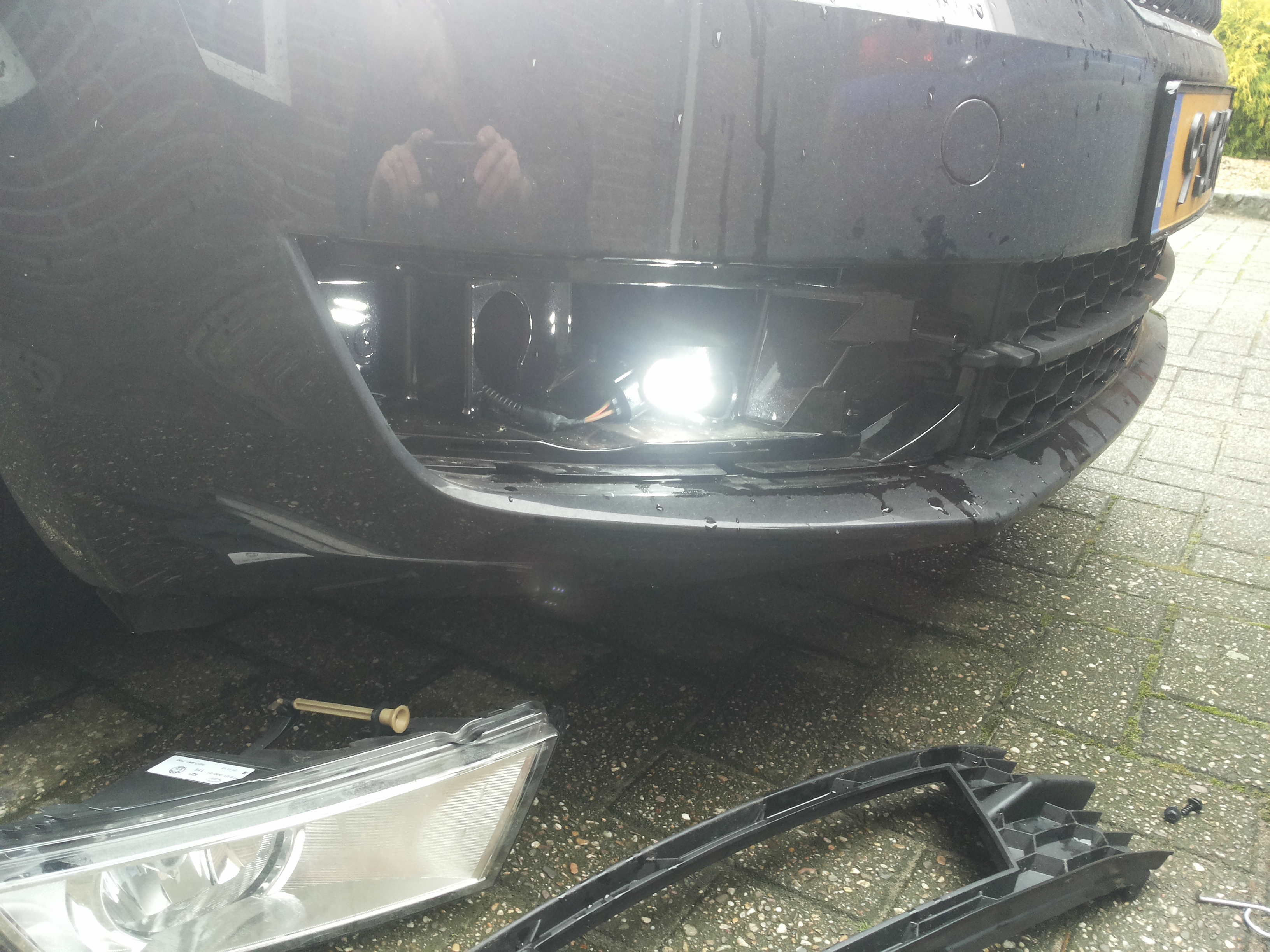

MORGANA
@peterbaarlo reuze bedankt voor je informatie. Zonder deze was ik hier niet aan begonnen.
Nu heb ik er maar een How To van gemaakt.
Ik ben zeer tevreden over het resultaat.
Hoe het in de mist uitpakt ....duister denk ik .....haha..geen idee :pieker:
Wil alleen nog via VCDS de ComeHome en LeafHome functie van de xenon's op de mistlampen laten zetten.
