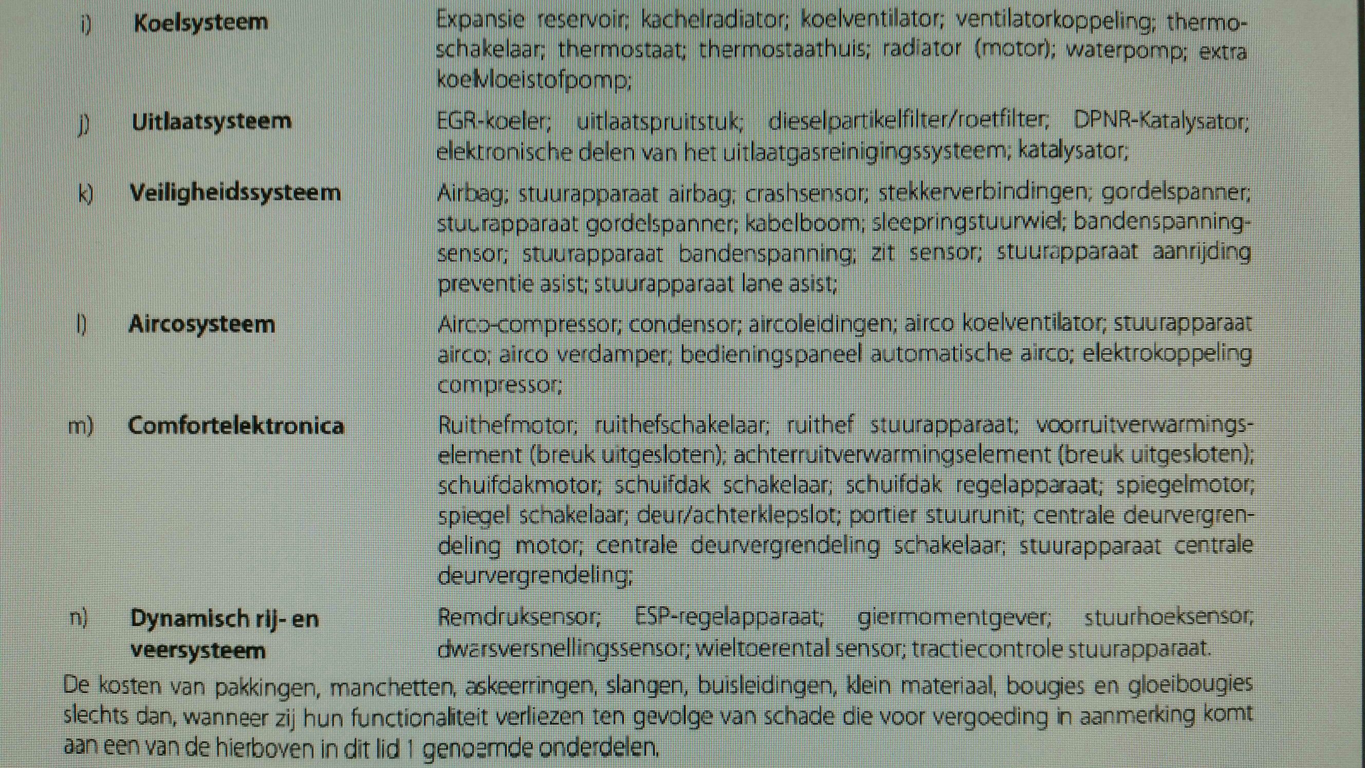

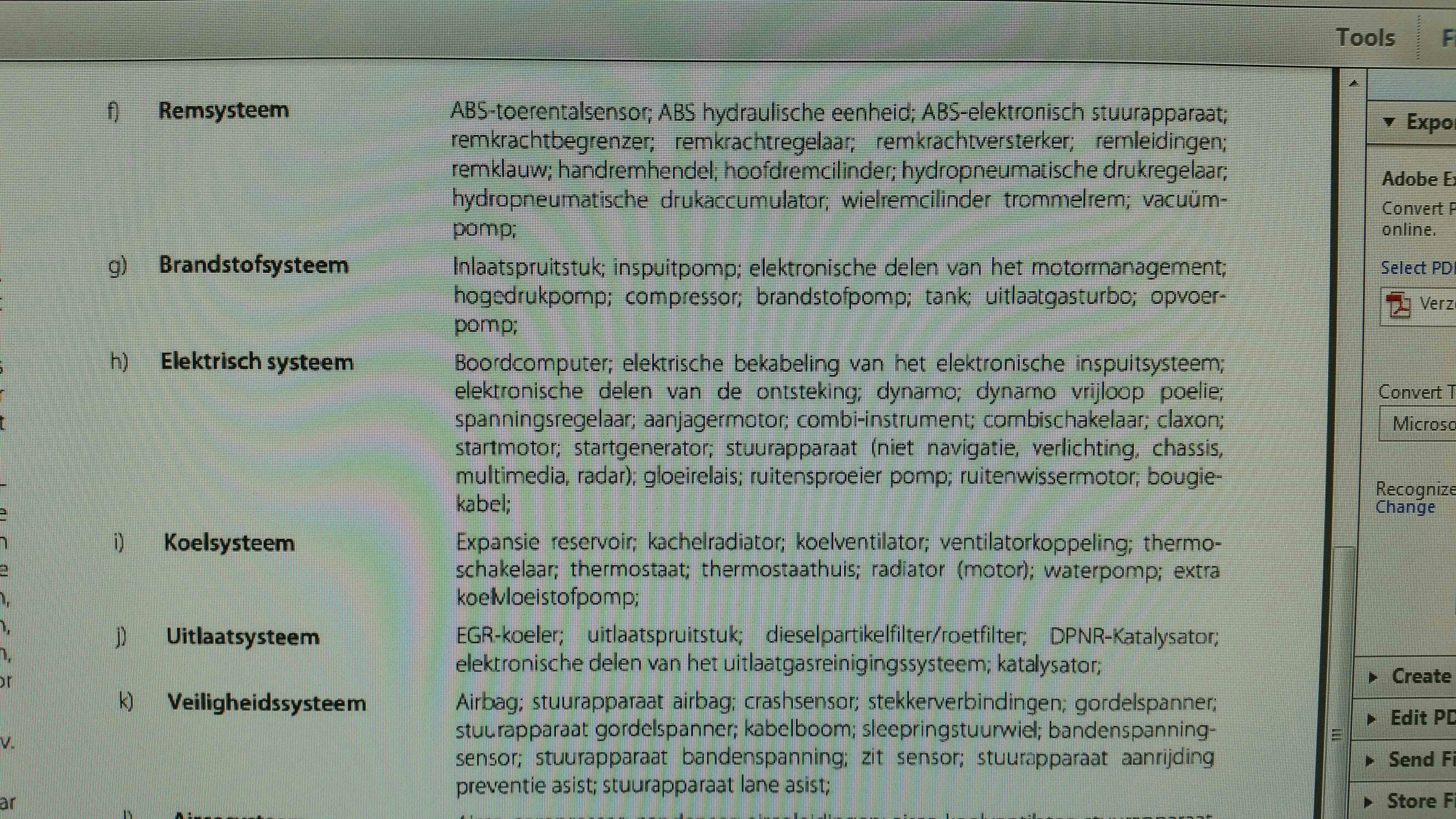

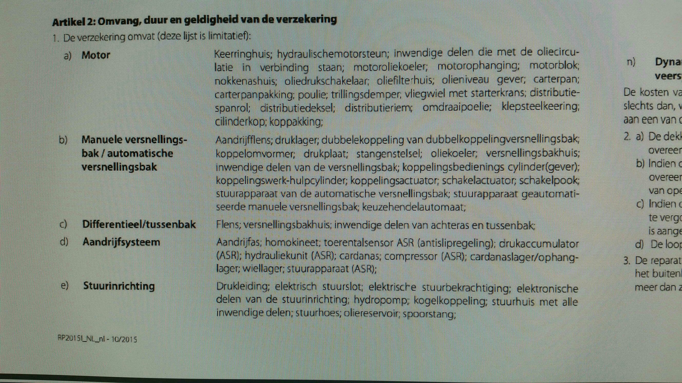

Dit is wat er binnen de verzekering valt.
