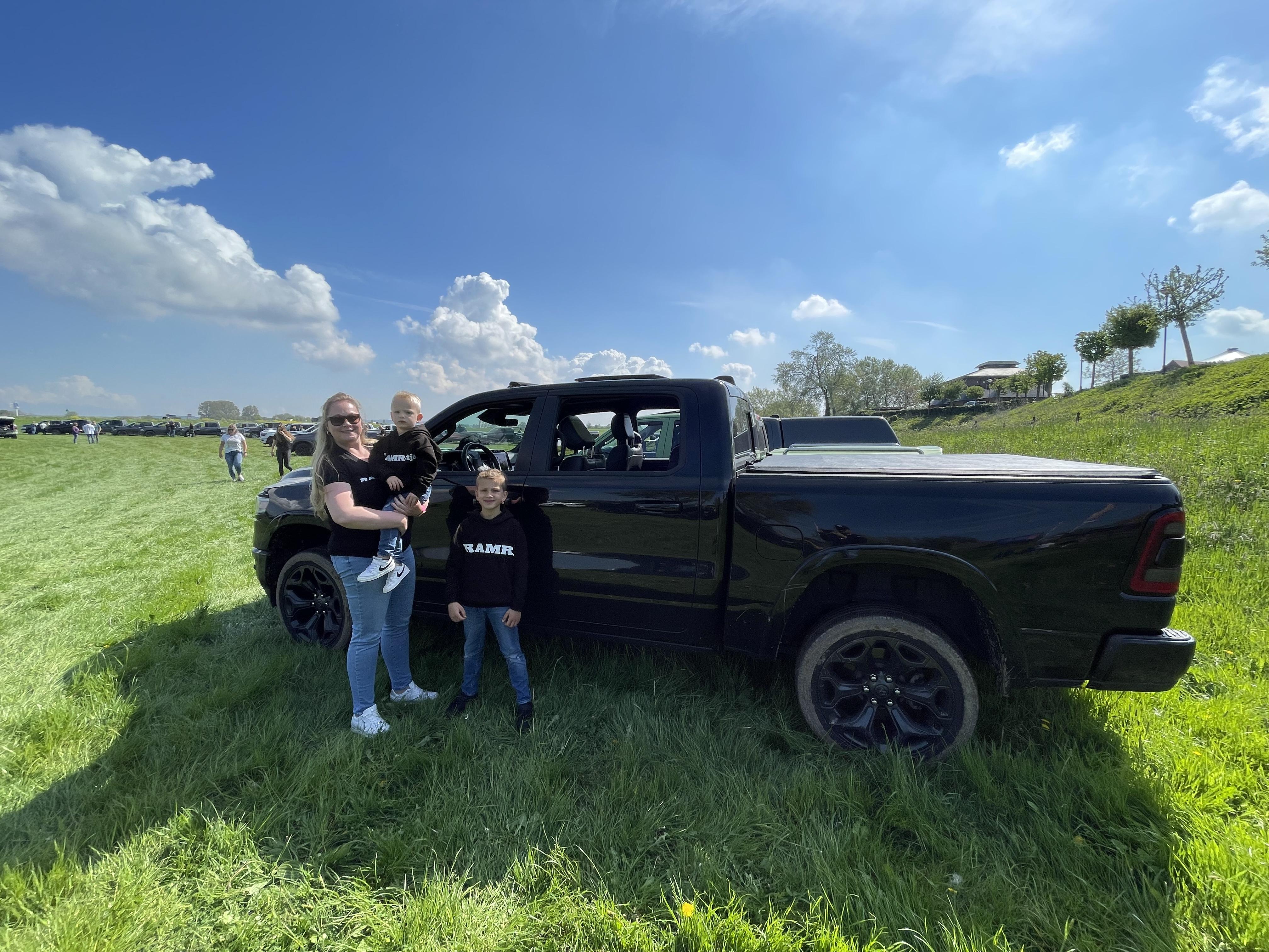

Hallo trouwe volgers!

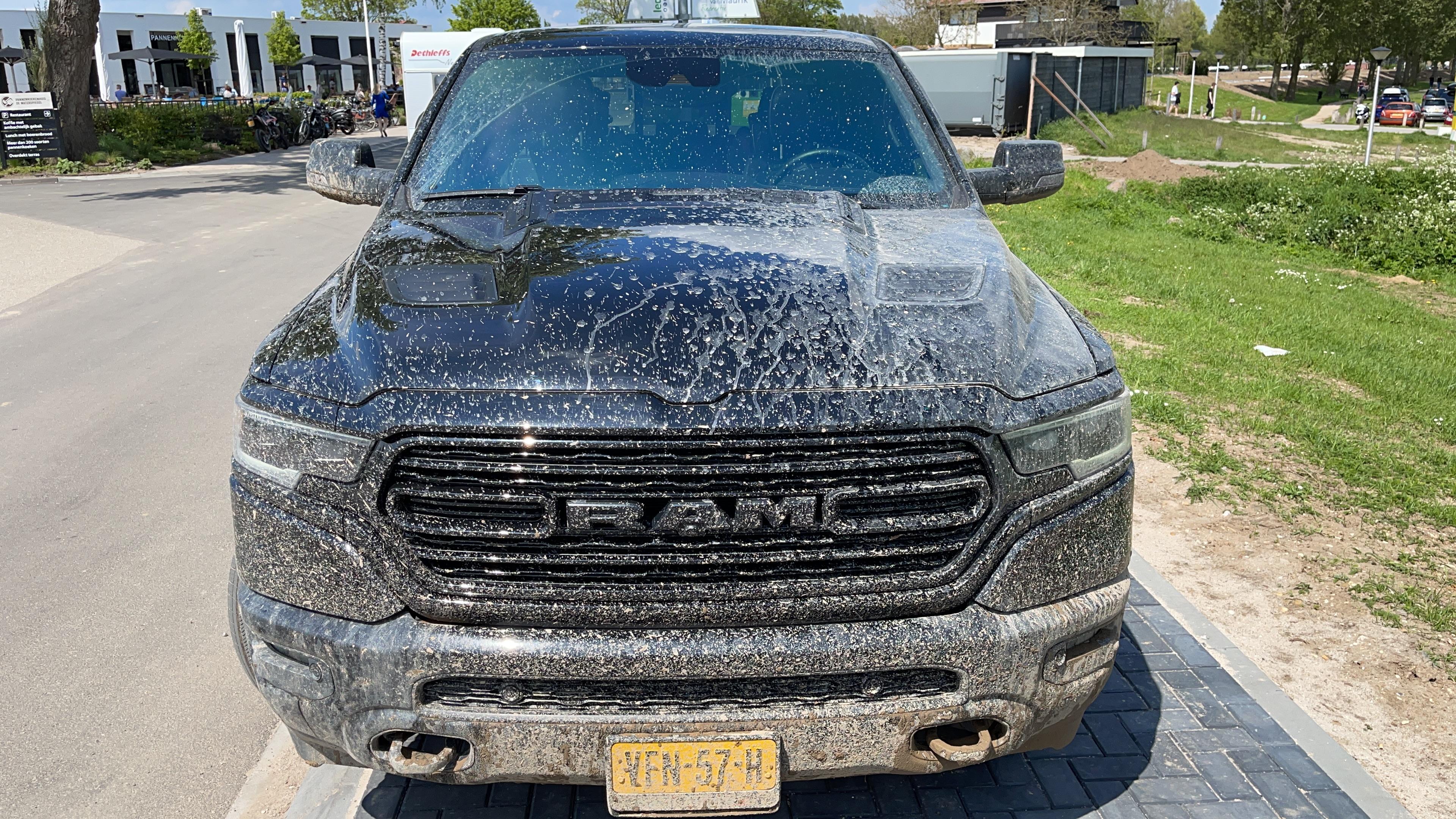

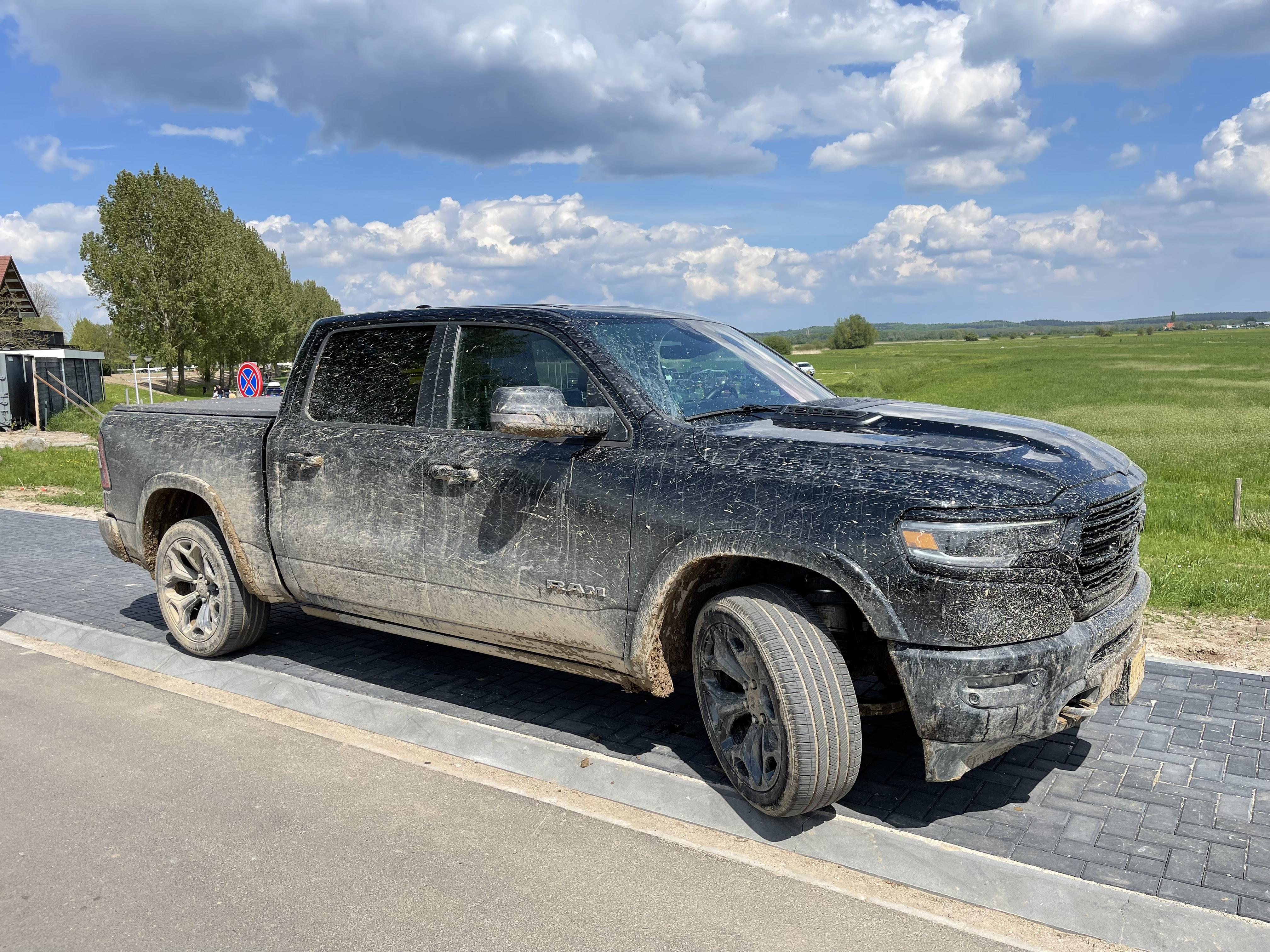

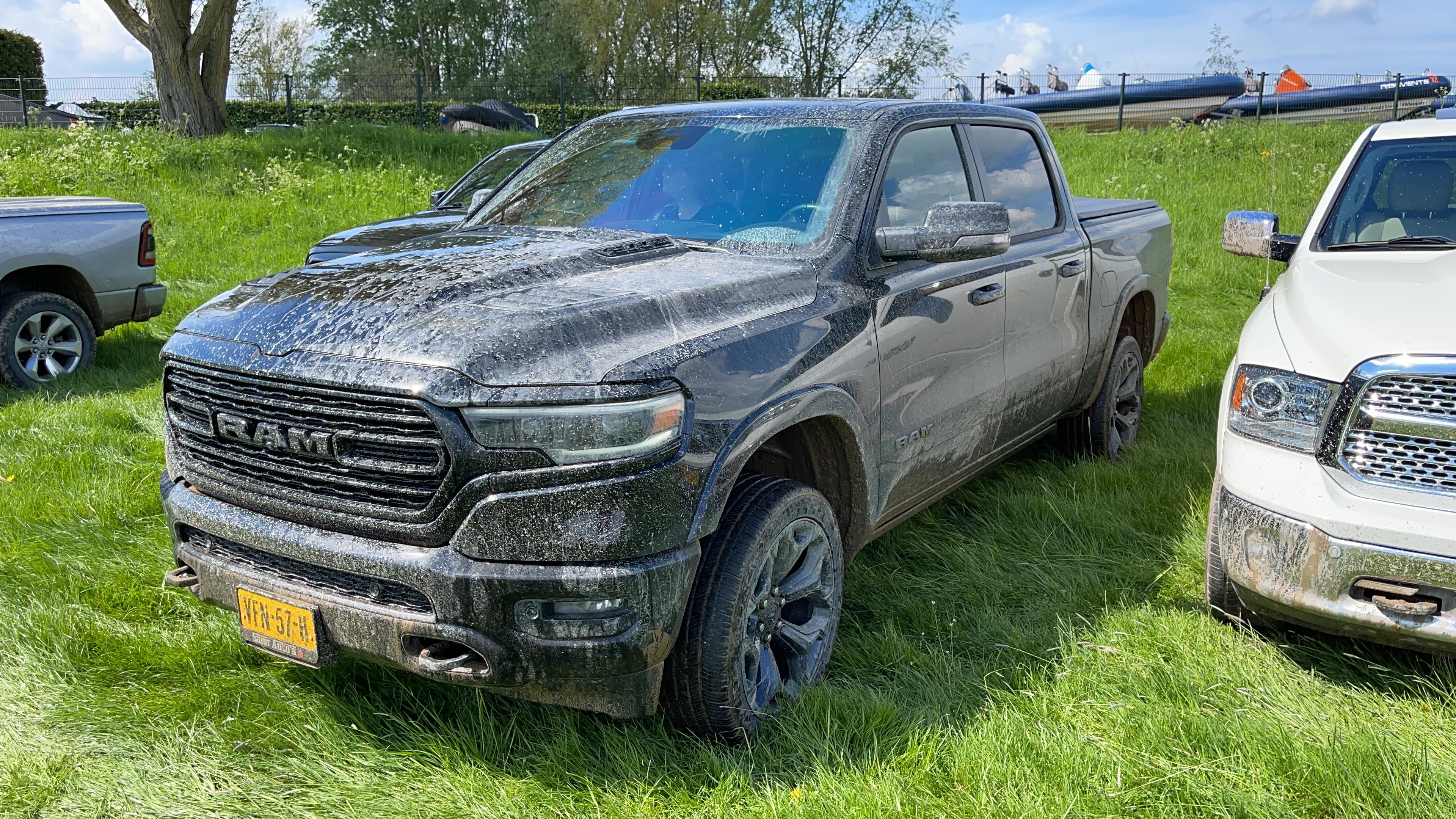

Gisteren hebben we met het gezin de paarden even uitgelaten in de weide waar ze thuis lijken te horen en toen we daar toch waren hebben we ze ook meteen wat te drinken gegeven ;)
Ik ben enorm onder de indruk van de terreinkwaliteiten van mijn RAM, er liggen 4 seizoensbanden onder van GoodYear, die uiteraard totaal niet geschikt zijn voor terreinrijden, maar desondanks was het een makkie voor de geweldige pick-up truck.
Het was een geslaagde klantendag die georganiseerd werd door Ria Bijvelds van www.dodgeram.nl / www.bijvelds.com Deze fantastische dame heeft een garagebedrijf dat uitsluitend gespecialiseerd is in RAM. Een bijzondere vrouw die elke klant koning weet te maken en waar niemand een nummer is. Sinds mijn eerste kennismaking ben ik daar oprecht van onder de indruk.
Het event vond plaats bij EVM19 gevestigd in de buurt van Tiel op het Eiland van Maurik nummer 19 te Maurik. We hebben lekker kunnen ‘spelen’ en zijn er goed voorzien van eten en drinken en elke bestuurder kreeg een cap zoals door de oplettende kijker van de video te zien zal zijn.

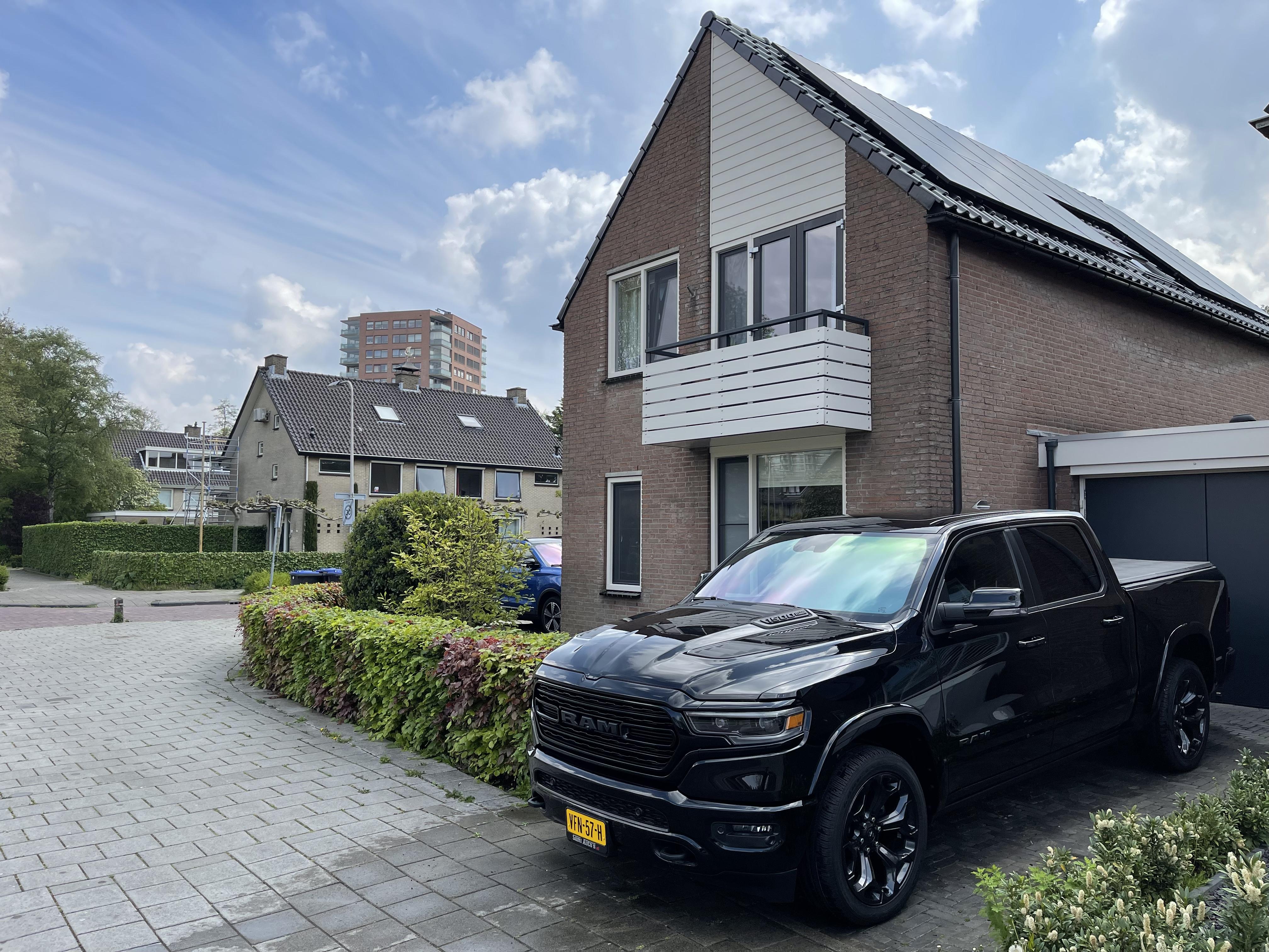

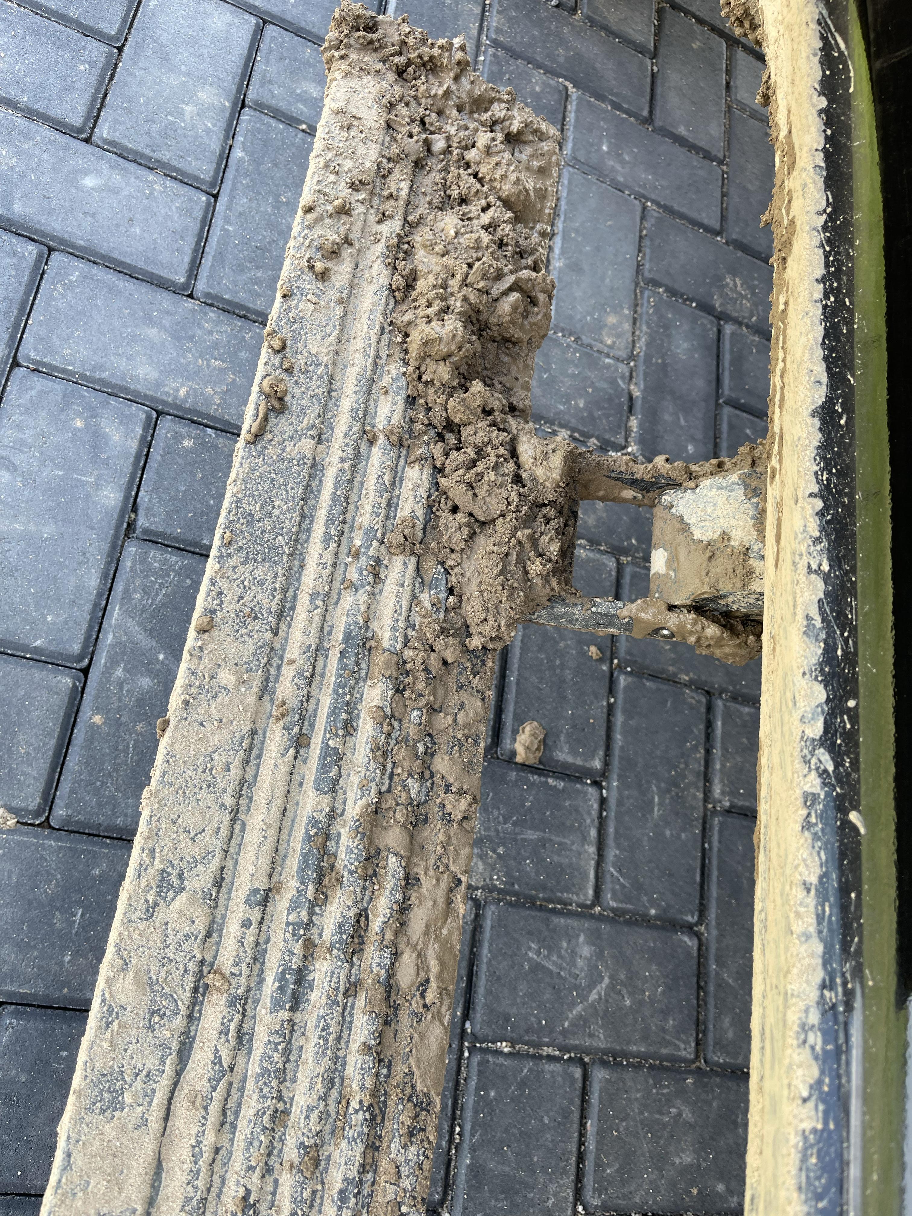

Vanmorgen een uurtje met HD reiniger aan het werk geweest om het BEEST van de bagger te ontdoen, dat was een aardig klusje om zowel het plaatwerk als het chassis weer proper te krijgen :) Aansluitend even door de krasstraat en we kunnen weer toonbaar op de oprit staan ;)
