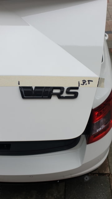

logos plakken, maak vooraf foto, even met tape en markeringen + meetingen,
oude logo eraf, tape eraf, plakresten verwijderen en polijsten, tape met markeringen weer aanbrengen en nieuw logo plakken
voorbeeldje toen ik mijn RS logo heb gewisseld
