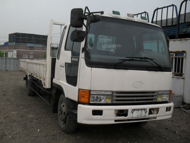

Ik wist niet dat Kia vrachtwagens maakte? :D
