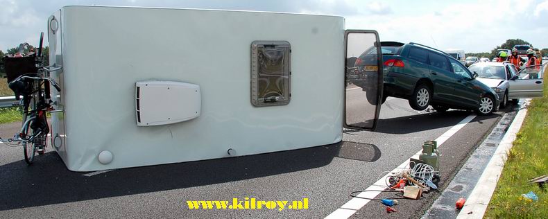

Fietsen (hoog) achterop de caravan zijn dan ook de doodsteek voor je stabiliteit. Die geven namelijk zowel om de lengteas als om de verticale as van je caravan extra veel traagheidsmoment. Ik begrijp eerlijk gezegd niet dat er handelaren zijn die die rekken durven te verkopen.
Hier wat illustratiemateriaal:
Deze eerste is een paar jaar geleden in nl.auto uitgebreid bediscussieerd: Het oude echtpaar zat met z'n tweeën in een vrijwel lege (lichte) auto en had alle bagage in de caravan geladen. En dan ook nog de fietsen achterop...
Nog eentje met een Toyota:
Maar met een Volvo gaat het net zo goed mis:
Nog een aardig voorbeeld:

Ja, @andrehj I know. Ik ben bijna tot het ziekelijke bezig met stabiliteit van de combinatie. Ik pas altijd zoveel mogelijk de 75% regel. Dus dat de massa van de beladen caravan ongeveer 75% van de geladen massa van het trekkend voertuig is.
Om je een voorbeeld te geven hoe ver ik gegaan ben:
Ik heb de caravan in 2012 als ocasie gekocht (inclusief fietsdrager) bij een erkende dealer. Ik heb toen alles wat los zat, zoals watertanks, reservewiel etc uit de caravan laten halen en hem laten wegen om zo een redelijk casco gewicht te krijgen. Vervolgens heb ik zelf die losse spullen gewogen.
Nu komt het mooie. De gehele inboedel (pannen, potjes, bekers bestek noem het maar op) is voordat het de caravan in ging over de weegschaal gegaan. Ik heb werkelijk alles gewogen en in een excelsheet gepompt. Zo kon ik exact bepalen hoeveel gewicht in de caravan ging en wat in de auto.
Nadat ik de sheet af had heb ik de beladen caravan op de weegbrug gezet en had een afwijking van 3Kg!
Mijn kogeldruk zet ik altijd tussen de 80 en 85 Kg dus dat zit wel snor.
Normaliter staat er op de fietsdrager een racefiets van 7,5Kg. Dit gewicht wordt echt niet opgemerkt door caravan en auto.
Wat ik nu gedaan heb is de 18Kg wegende stadfiets van vrouwlief achterop gezet en het geprobeerd te compenseren met mijn MTB en wat nog meer voor in de caravan.
Ik heb hier dan ook 7km mee gereden, want de tafrelen zoals jij ze liet zien wil ik echt voorkomen. Ik heb de stadsfiets dus ook in de caravan gezet waardoor de stabiliteit weer in orde was en ik probleemloos 100km/uur kon rijden. Ja ook tijdens het inhalen van vrachtwagens.

Kijk, jij bent goed bezig! Als iedereen zich zo met de stabiliteit bezig zou houden, zouden bovenstaande foto's snel tot het verleden behoren.
Goede zaak die voorbeelden van @andrehj :thumbsup: Kun je nog zulke mooie blaasbalgen / hulpveren / stabiliteitsregelingen etc. hebben maar als er 10 zakken Eigenheimers en 20 flessen Cola in die Schaftketen geladen gaan worden dan blijf je nergens meer
Goed om te lezen dat er ook mensen zijn die er wél serieus mee bezig zijn! Meten is weten zeggen ze, maar in dit geval gaat het vooral om wegen!! :thumbsup: #hetgoedevoorbeeld :thumbsup:
