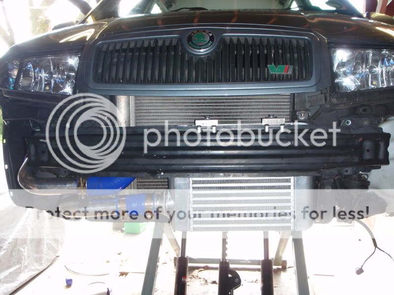

Glenn
de 1.9 tdi van Jason
er is gestart met een gewone 1.9 tdi 100pk comfort en heeft er nu zeker 260 voorlopig
Wat er allemaal aan gebeurd is echt te veel om op te noemen
Zeer veel werk aan de motor
Heeft nu zelf metanol injectie
Daar voor had deze zelf lpg en nitro tegelijk en dat op een diesel
De rest
Grote brembo remmen
Differentieel en alles van de ophanging aan gepast
Enz………………
Heeft nu een geweldige weglinging
YouTube - Skoda Fabia TDI-Diesel Dyno run at 260bhp! 4th not top gear
de rook zou nu wel veel minder zijn door de metanol
YouTube - Jason Mongrel Fabia North Weald Carlimits.com Handling Day
foto van onze nurburgring trip van vorig jaar

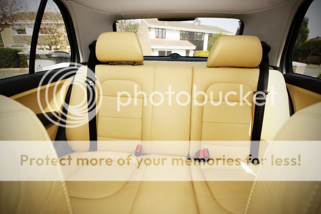

Glenn
stuart_hatch
sport zetels uit een audi tt
aan gepaste nummerplaat uitsparing achter
aangepaste rs bumper

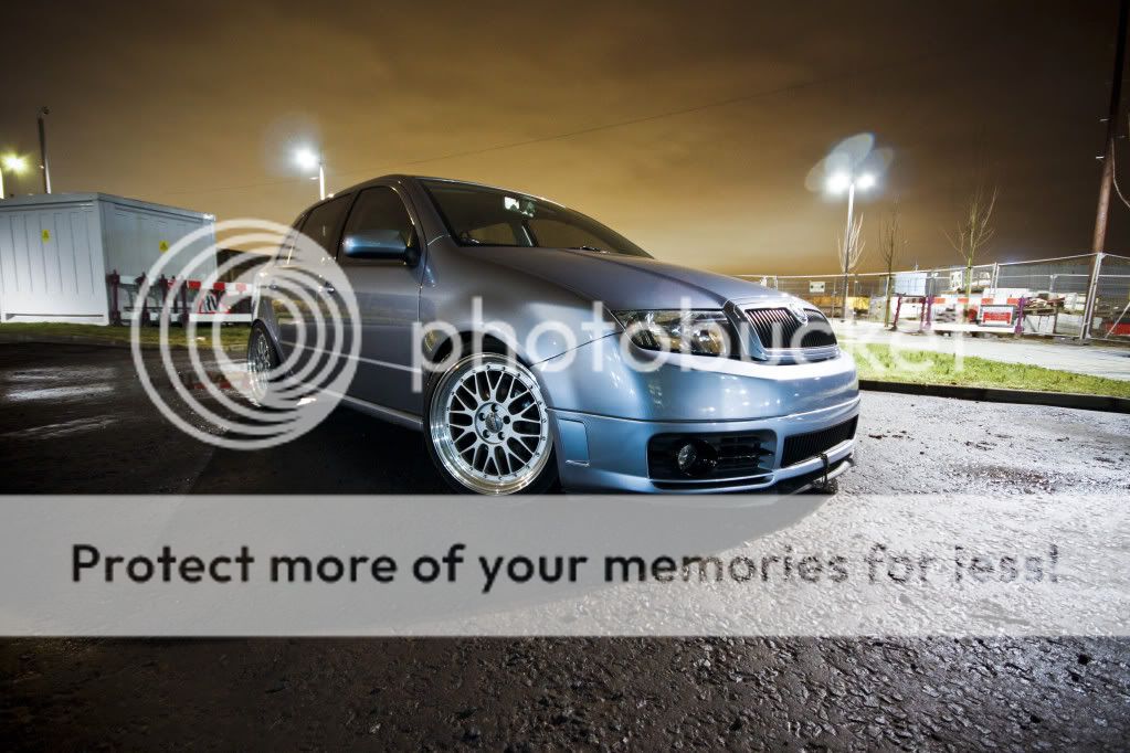

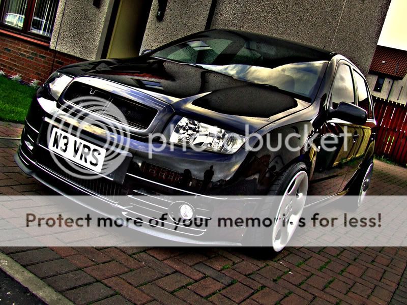

Glenn
vrs 203
Deze wisselt wel zeer veel van velgen
mercedes velgen
op17" bbs j8.5 en 10.5
antara velgen 17" 4x j8.5
hdr foto

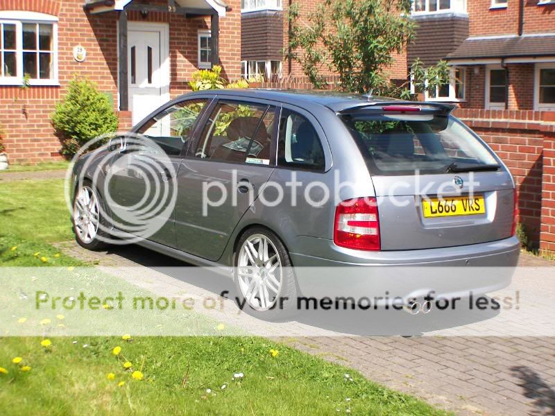

ninja alex
fabia rs combi
hier wel een voledige lijst van de aanpassingen gevonden
wat een lange lijst :)
motor
• Full vRS PD130 engine conversion. ‘54 ASZ engine
• Turbo Dynamics hybrid KKK turbo (no lag at all!)
• Polished inlet and exhaust manifolds.
• Milltek turbo back exhaust system with sports cat (tailpipes modified to fit the estate (12” extensions)
• Custom modified EGR valve now housing methanol nozzles and boost sensors.
• Devilsown Water/Methanol Injection, both pre and post turbo
• Jetex carbon fibre Airbox
Transmission
• 2004 6 speed vRS gearbox
• Sachs Heavy duty clutch and new dual mass flywheel
• Short Shifter Mod
Suspension
• V-maxx coilovers, dropped around 60-70mm
• Ford Mondeo Mk1 Drop Links
• Seat Sport Bushes
• Seat Sport strut brace
Brakes
• Front: 312mm conversion, green calipers, grooved discs and OMP race pads
• Rear: Drilled and grooved discs and OMP race pads
• Fluid: Castrol SRF Racing brake fluid
Wheels & Tyres
• Replica Audi RS4 7.5×17” wheels with 205/40/ZR17’s
Styling
• vRS front bumper
• vRS style rear bumper (specially imported from the Czech Republic)
• Large rear spoiler, again from the CZ
• Side strips removed
• Colour coded grille and number plate surround
• Colour Coded shark fin aerial
• Satin black fog light surrounds
• Blackened headlights
• Xenon HID conversion kit
• Facelift rear light clusters
Interior
• Full vRS interior including full wiring loom, carpets, sound deadening, mats, dash, plastics etc.
• Retrimmed in leather
• Dash colour coded
ICE & Security
• Pioneer Avic D3 double din stereo with touch screen Navigation
• Polk Audio front door speakers
• Vibe 12” Subwoofer
• Full CAT 1 alarm
Car is running approx 200BHP and 470Nm Torque but still returns an average of 47mpg.
    41,1 KB · Weergaven: 208
Hetzer
WAUW !!!!!!!!!!, de laatste is erg geslaagd ontzetteind mooi, had zo van de normale fabrieksband kunnen lopen.. erg mooi gedaan, die RS-4 velgen smoelen ook erg goed op de F-1
MarcoO2
De laatste is inderdaad ook gelijk de enige die ik mooi vind. De rest: knap werk om te maken, maar 't zou niet op mijn oprit komen!

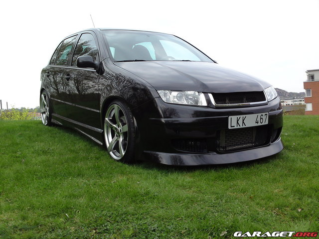

DareDevil
Effekt / Vridmoment (kortfakta)240 hk / 500 NmMotor, växellåda och avgassystemOriginal är det 131hk och 310Nm diesel
Simota CCI Box,
Seat Intake,
FMIC Forge MotorSport IC,
BlueFlame 2,5" Helsystem med racekat,
Sachs Race koppling,
Sachs Race Tryckplatta,
Turbo GT1749VB 22 Hybrid, Portad, flowpreppad och keramikbehandlad!
Pluggad och borttagen EGR,
EGR ersättningsrör,
Antifludderspjäll borttaget,
2" tryckrör i rostfritt mellan turbo och ic med Samco slangar,
2" tryckrör i rostfritt mellan ic och insug med Samco slangar,
Catchtank för vevhusventilationen,
Uppgraderings spridare,
RTS modul för 3st olika körprogram! 160/220/240hk
Effekt och prestanda (ingående)Är Trimmad hos V-Tech till 240hk/500Nm
Blackrace 8/5-09 9,435s och121,54km/h på 201m
Länk -> http://www.blackrace.nu/raceresultat.asp?raceID=338
SuperStage Björkvikring 1,39,0 För film --> YouTube - Skoda Fabia - RS klubben Björkvik 2009
Gammla tider på Fabian när den endast var chippad (190hk):
9,541sek/122,53km/h på 201M på BlackRace Säve 8/7-07
Länk-> http://www.blackrace.nu/raceresultat.asp?
KonRace på Bananpiren 1 plats ;)
länk-> http://www.blackrace.nu/raceresultat.asp?raceID=264
Chassi:D2 Coiloverkit 55/50mm
HR fjäderbensstag fram och bak
Seat Leon Cupra bussningar i framvagnen
"Dogbone" fyllda med Devon Flexane 60
(Kuddarna går i botten annars!)
Fälgar, däck och bromsar7½x18" ET35 Mega Pantera med 215x35x18 Toyo Proxes T1-R
7½x18" ET35 Mega Pantera med 215x35x18 Nexxen N3000
16" Orginal fälgar med 205x45x16 Toyo Dubbfria Vinterdäck
2st 7½"X16" fälgar med Yokohama Advan 048
D2 Bromskit 330mm skivor med 8 kolvs ok
8mm spacersplattor runt om
Interiör / InredningMilotech Cover (Cromeringar) för:
-Hastighet/varvmätare
-Tank/tempmätare
-Toning av framrutorna Desert Smoke 50% övriga rutor fabrikstonade.
2st Sparcostolar PRO 2000 (kopior)
Bilstereo och multimediaDubbelDin DVD spelare Pioneer AVIC-HD3
Digital TV mottagare
2x100W Kicker steg
12" JBL baslåda
Exteriör / Styling-Huvförlängning alá A3
-Cup front, Concept bak och sidokjolar
-Positionsljus LED diodlampa W5W UltraWhite konkav 7000K
-Blinkers BA15S Blinkerslampa "Osynlig"
-"Fabia RS" Emblem bak borttaget
-"Skoda" märket på bakluckan demonterat
-Sidolister borttagna
-Nya Xenon lampor till halvljuset 6000K
-Baklampor från Realcar (svarta)
FramtidsplanerSaker som skall köpas lr är köpta:
-Nya backspeglar "cup" ¤köpt¤
-Lacka dörrhandtagen
-Egentillverkad takvinge
-PowerFlex bussningar i bakvagnen
-Stabiliseringsstag för bakvagnen (Jabba)
-Större FMIC ¤köpt¤
-Avgastempmätare ¤best¤
-Turbotrycksmätare ¤best¤
ÖvrigtVann "Bästa Lack" Elmia 2008!
Förstaplats i "Skoda klassen" på Vallåkra 2008!!
