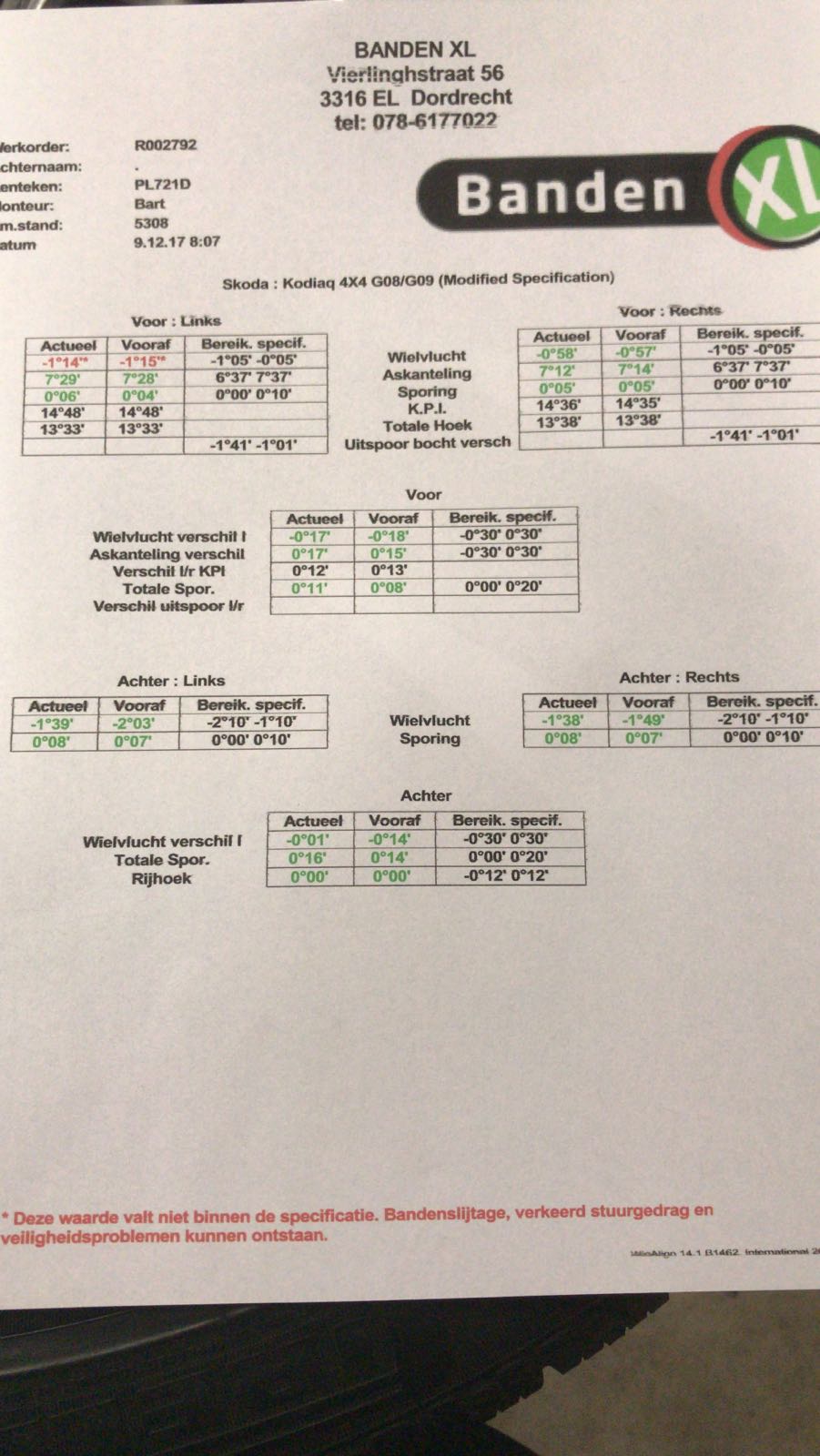

Wel vraag ik jullie expertise nog voor het volgende. De auto moest ook opnieuw uitgelijnd worden. Hij trok heeeel lichtjes naar rechts. En het stuur stond iets naar links. De dealer heeft drie pogingen tot uitlijnen gedaan, maar het lukte tot drie keer toe niet om het goed te krijgen. Sterker nog: nu is de afwijking juist precies omgekeerd. Ik heb de rapporten van alledrie de pogingen meegekregen. Kan iemand mij hier uitleg over geven? Dat maakt het gesprek met de dealer wat makkelijker voor mij.
Er wordt een nieuwe afspraak gepland voor correcte uitlijning.
Graag jullie kijk hierop.

Fijn dat je content bent @Henrik.
Dat uitlijnen is wel een dingetje bij de Kodiaq, bij mij ging dat ondanks de nieuwste software van het uitlijnapparaat ook niet zonder slag of stoot. @Antera heeft zelfs nog instructies gegeven aan de uitlijner.
Mijn uiteindelijke resultaat is zoals onderstaand geworden. Alles in het groen ging niet lukken.
