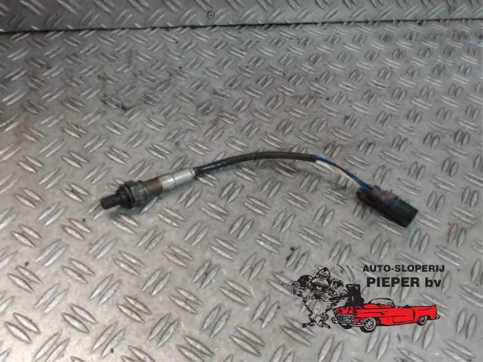

Is die sensor niet via de sloop/onderdelen lijn te halen?
Heb ook altijd goed contact met Winparts. Laatst voor paar 100 euro onderdelen besteld. Kreeg ik daarna de aanbieding 5% korting in de mail. Balen dacht ik.
Moest dáárna weer helaas voor 200 aan onderdelen hebben voor de Fabia 1.
Gevraagd of ik 10% korting mocht. Ze ging even overleggen. (Kwartiertje). Ja hoor dat is goed zei ze
Even op onderdelenlijn gekeken. Daar staat hij inderdaad ook op. Is dit aan te bevelen voor een dergelijk onderdeel, of toch beter altijd voor nieuw gaan? Kan me voorstellen dat een statisch onderdeel beter van 'de sloop' gehaald kan worden dan een meer gevoelig onderdeel zoals een sensor. Anderzijds, als hij nog goed is is hij nog goed natuurlijk..
Tees
Voor electronica ga ik liever niet voor de sloop. En zeker lambdasensoren zijn gevoelig, als de demonteur daar met vette vingers aangezeten heeft, gaat ie vrij rap de geest geven.
