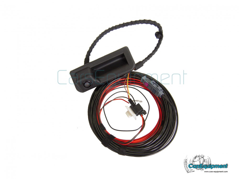

Hallo. Voor mijn Skoda Fabia 3 hatchback (7/2018) ben ik op zoek naar een achteruitrijcamera die ik dan zelf wil inbouwen en aansluiten op de aanwezige Amundsen ontvangen. Kan een van de forumleden mij misschien adviseren welke (handgreep)camera in mijn auto passend zou zijn? De inbouw en aanleg bekabeling zal geen probleem zijn want over o.a. de inbouw geeft het Forum mooie gedetailleerde informatie. Maar met name de aansluiten op de Amundsen en het bijbehorende instellingen van de software zijn mij niet duidelijk.

En hiervan staat ook hoe aan te sluiten op Amundsen in manual van 50 kantjes hier op forum (voor octavia )
Wat je alleen nog verder moet bijbestellen bij de dealer zijn de koppelingen en slang voor de lens sproeier
Coderen en monteren heb ik laten doen door Antera toendertijd !
