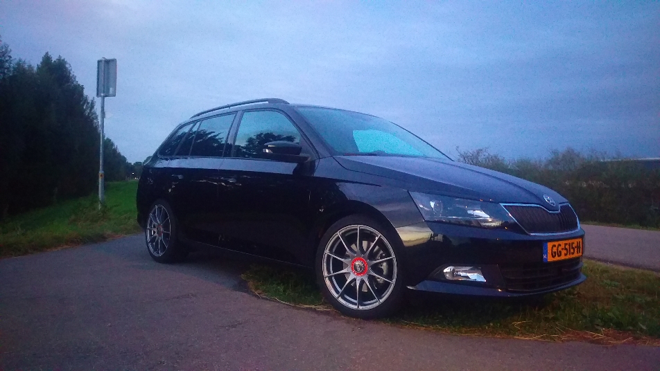

Misschien dat hij nog iets doorzakt in de komende periode. Maar vanmiddag kon ik nog vrij bewegen met mijn vuist rechtop tussen wiel en wielkast achter, nu amper een paar vingers.
Naar mijn smaak had hij nog wel een stuk lager mogen staan, maar tegenwoordig hecht ik ook wel wat waarde aan enigszins comfort en wil ik niet meer stapvoets over drempels heem hoeven hahaha...
Oh ja, en 18” velgen geven ook een heel ander aanzicht natuurlijk. Dat scheelt toch ook weer 2,5 cm aan “zwart gat” tussen velg en wielkast. Ook komen ze iets verder naar buiten te staan.
Ik vind des tijds de standaard 17 inch voldoende. Vooral ook omdat de remschijven niet echt groot zijn.
Maar hier heb je iig en voorbeeld
Het verschil in 'zwart gat' is de helft van die 1 inch, dus slechts 1.27 cm.
En de banden die daaromheen mogen zijn ook weer lager, dus het verschil wordt navenant kleiner.;)
Momenteel zitten er 16” velgen onder. Dus dat scheelt 1” boven en 1” onder. Dat scheelt toch behoorlijk. En verder reken ik de donkere band mee in het zwarte gat.
@internetboarder Ik twijfel nog wel een beetje tussen 17 en 18”. Bij die van jou staat het super zo.
Ik heb de zilvere Borbet Y velgen in 18” op mijn verlanglijstje staan nu.
Gelukkig hebben we een zwarte set hiervan liggen voor de Polo van mijn vriendin. Deze schroef ik van het voorjaar er even onder om te passen en testen.
Deze set heeft de maat 8Jx18 ET40 met 215/35R18 banden erop. Als het goed is zou dit moeten passen...
Past denk ik wel, maar de omtrek zal iets kleiner zijn zo uit mijn hoofd gerekend. En erg dicht bij je schokdempers.
