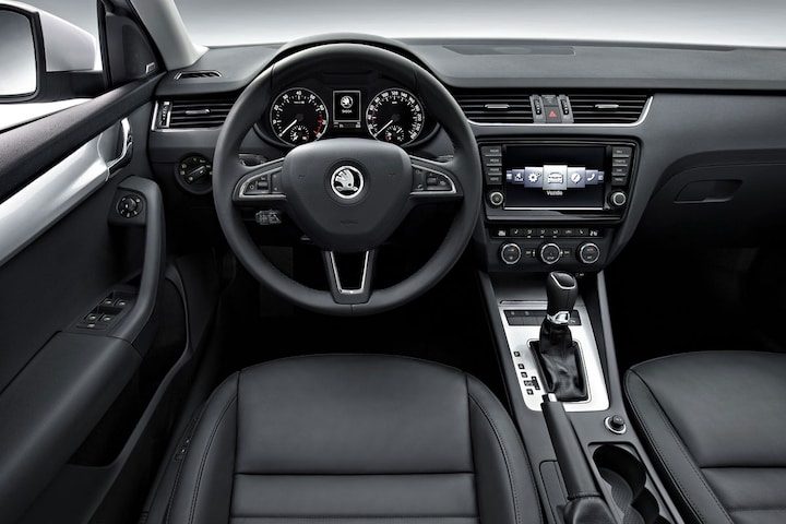

Je krijgt een "gewoon" standaard rond stuur:
Alleen bij het dynamic pakket (met de dynamic stoelen) krijg je een sportiever stuur met afgevlakte onderkant (plaatje wel een suberb maar dit is wel het stuur) :

Dank. Dat is duidelijk anders dan mijn 4 spaaks die ik nu heb. Deze 3 spaaks is mooier. Sportstuur... grappig, maar persoonlijk vind het het niet zo mooi.
