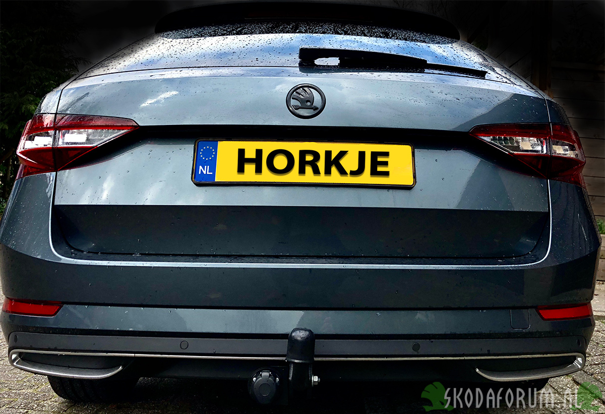

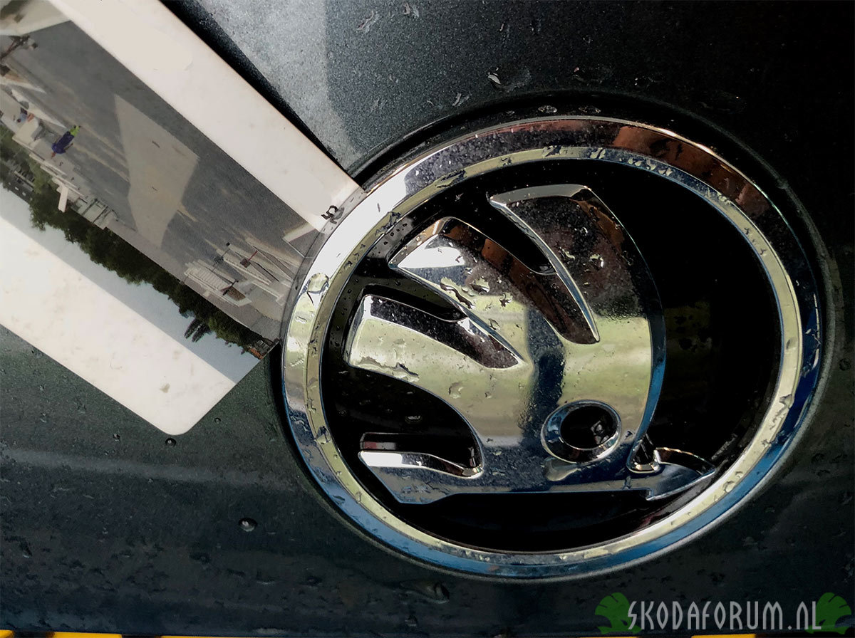

Inmiddels vol goede moed begonnen om het embleem aan de achterkant te verwijderen.
Het voelde best een beetje oneerbiedig om mijn gloednieuwe auto hiermee te confronteren....
Goed, het ging vrij simpel eigenlijk. Ik heb eerst een soort bankpasje voorzichtig tussen de carroserie en het embleem gewrikt. Omdat het plastic pasje vrij flexibel is en mee buigt kan je zonder schade of krassen ver achter het embleem komen.
Nadat ik rondom overal met het pasje ben gegaan heb ik ik een plastic bandenwipper tussen het pasje en embleem gewrikt en deze voorzichtig als koevoet gebruikt.
Niks meer en niks minder in dit geval. Geen fohn en geen visdraad. Wel gewoon rustig en alles met beleid.
Voor het embleem nog twee nuttige tips;
  • Geen secondenlijm gebruiken om het aan elkaar te lijmen want dat slaat dus wit uit. Ik heb nu helaas een heel klein lelijk stukje in het embleem.
  • Voor het plakken aan de auto echt goed zoeken naar geschikte dubbelzijdige tape. Die van mij was toch net iets te dik denk ik.
Voorlopig laat ik het even zo. Alles ziet er op het eerste oog wel en in het geheel mooi uit vind ik persoonlijk. Komt ook omdat de auto op de chromen rand bij uitlaat verder geen chroom of grijs heeft maar echt alles hoogglans zwart.
Maar goed smaken kunnen verschillen. Oordeel zelf maar.
