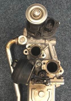

De eenheid van de uitlaatgasrecirculatiekoeler (EGR-koeler) beschikt over een vacüumdoos en een elektrische servomotor (afbeelding1). De controle van de EGR-koeler dient volgens de volgende criteria plaats te vinden:

Daarnaast moet het mechanische gedeelte van de servomotor (afbeelding 2) en van de vacuümdoos op een soepele werking worden gecontroleerd. Vaak is dit stroef, klemt en leidt tot storingen.
Afbeelding 1
Afbeelding 2
