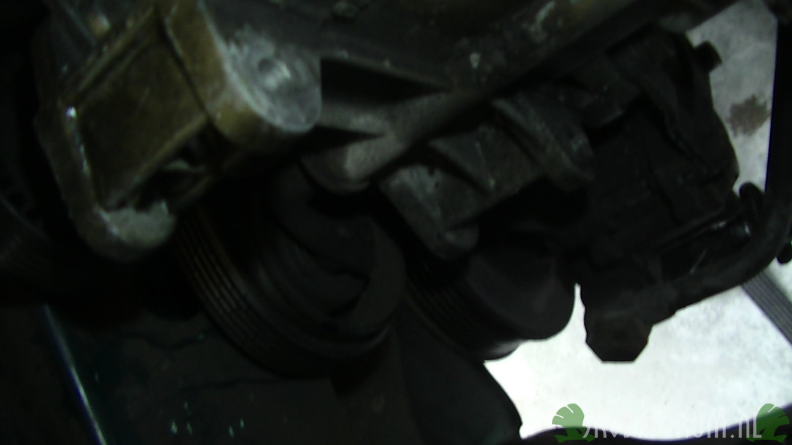

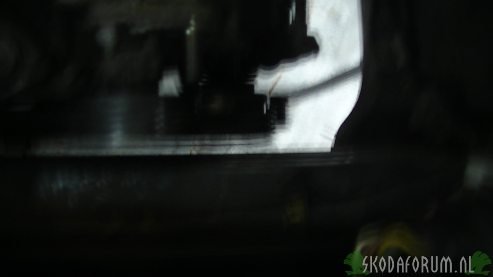

Bekijk media item 5859bij de motor van mijn skoda zit niet zo'n rechte beugel
dynamo is boven en onder opgehangen in compleet "vaste"klauw"
2 lange bouten van zeker 15cm bevestigen de dynamo aan het motorblok middels 2 "klauwen" boven en onder, waaraan ook nog de pomp van de stuurbekrachtiging zit en dit alles zit weer vast aan de bevestiging van de "vonk"balk die op de bougies gaat
inmiddels uitgedokterd dat ik beide bouten moet verwijderen en dan met een ringsleutel op poelie 4, zie tekening, de spanning van de multiriem moet halen en dan kan ik de dynamo verwijderen
