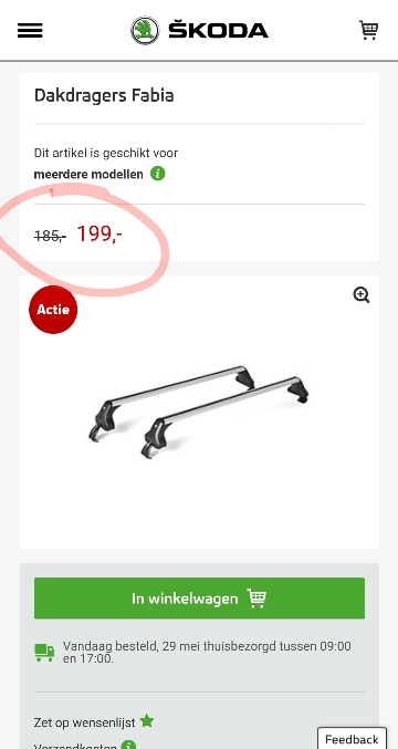

Goede actie volgens de website hehe.
Alle foto's die ik tegenkom icm het onderdeelnummer zijn met de HB variant. Lijkt mij alleen geschikt voor de Fabia 2 hatchback
