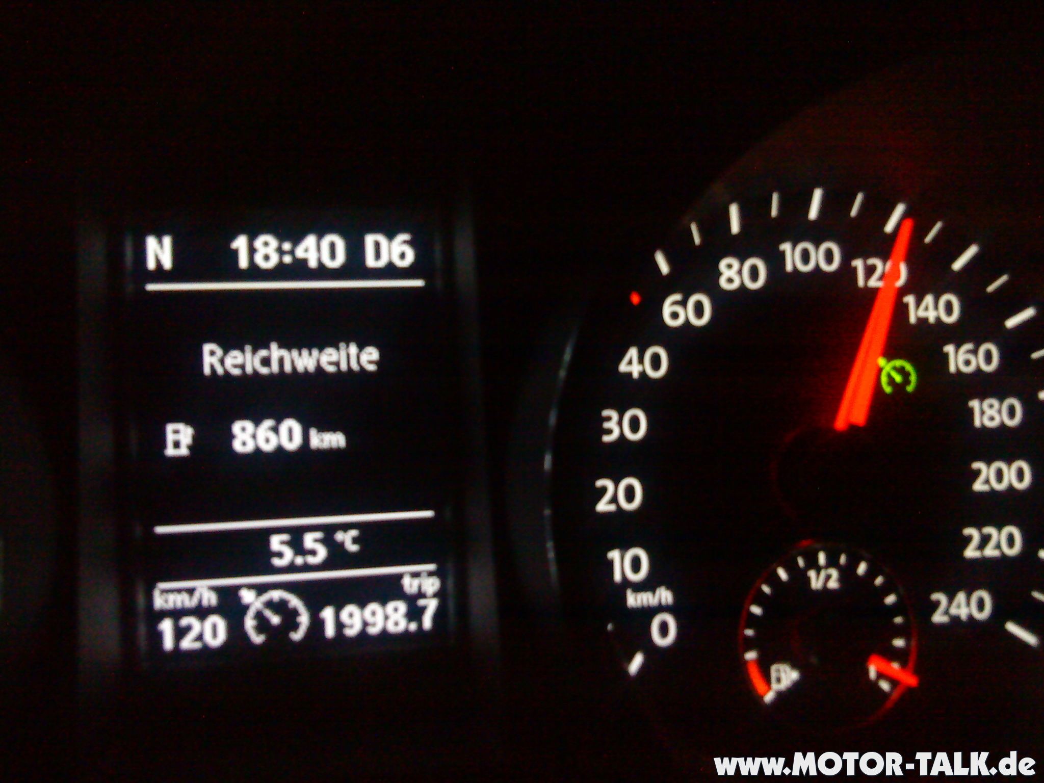

Weet iemand of het met VAG-COM mogelijk is de cruisecontrol weergave ook bij een O2 FL weer te activeren in het Maxidot. Onderstaand een foto (Golf 6) ter verduidelijking wat ik bedoel.

Ik heb de weergave van de cruisecontrol in maxidot wel kunnen activeren bij mijn Fabia
Module 17 Instruments
Adaptation
Cruise control in display (dacht dat dit de naam in de lijst was)
van inactive naar active zetten
Als je nu gaat rijden en CC staat standby dan komt dit op de plek te staan van de totaal km stand in Maxidot
