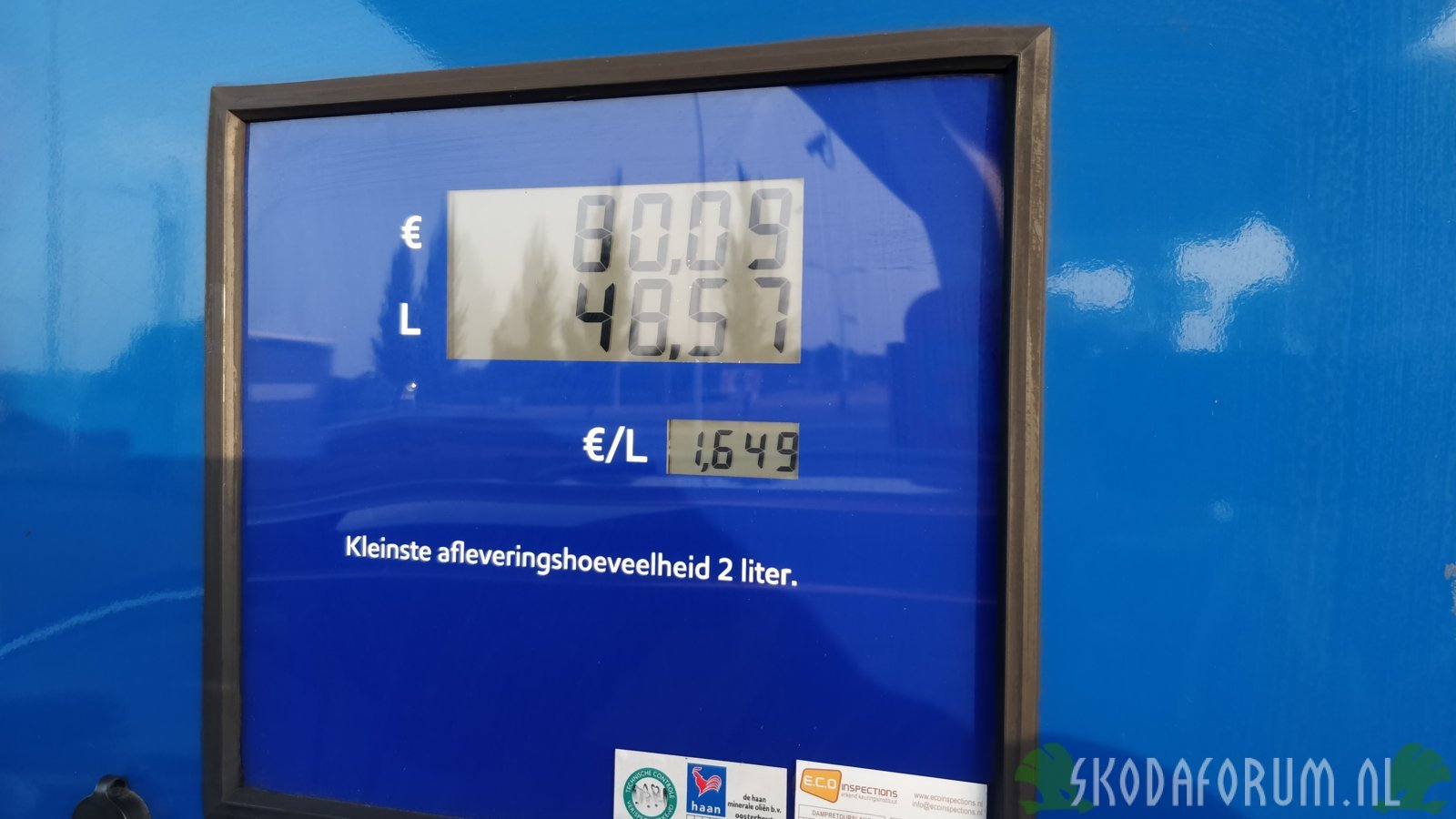

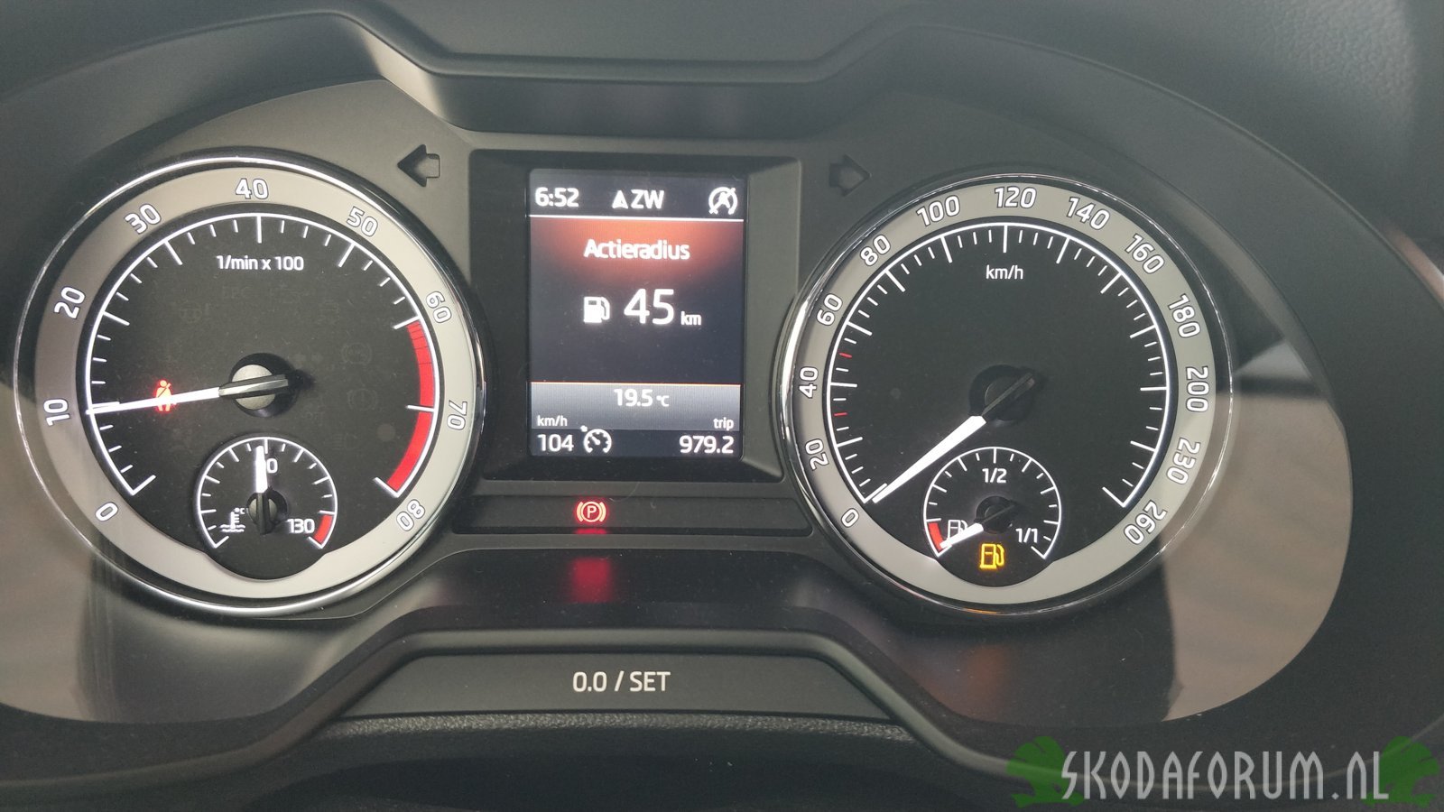

    Ik heb volgende week een afspraak bij de garage voor DSG problemen en zal dit ook nog even noemen. Misschien kunnen zij dat ook aanpassen. Ik heb al een tijdje geleden wat aanpassingen laten doen via VCDS door @Yuxel , onder andere de bijtankhoeveelheid laat hij nu zien. Dit is toch een lachertje....
    [​IMG]
    [​IMG]
    Er ging 42,8 liter in (:laugh:), de bijtankhoeveelheid gaat namelijk per 5 liter.

    Als ik naar resterend 0 km rij, gaat er max 45 liter in. Zie in mijn handtekening het verbruik (ff op klikken). Vanaf dag 1 bijgehouden. De winterbanden hebben wel een behoorlijk negatief effect heb ik het idee. Ben geen hardrijder maar per saldo haal ik bij lange na niet het verbruik uit het boekje. De 2015 wagens zijn trouwens wel zuiniger, zal wel met de software te maken hebben. :pieker:
