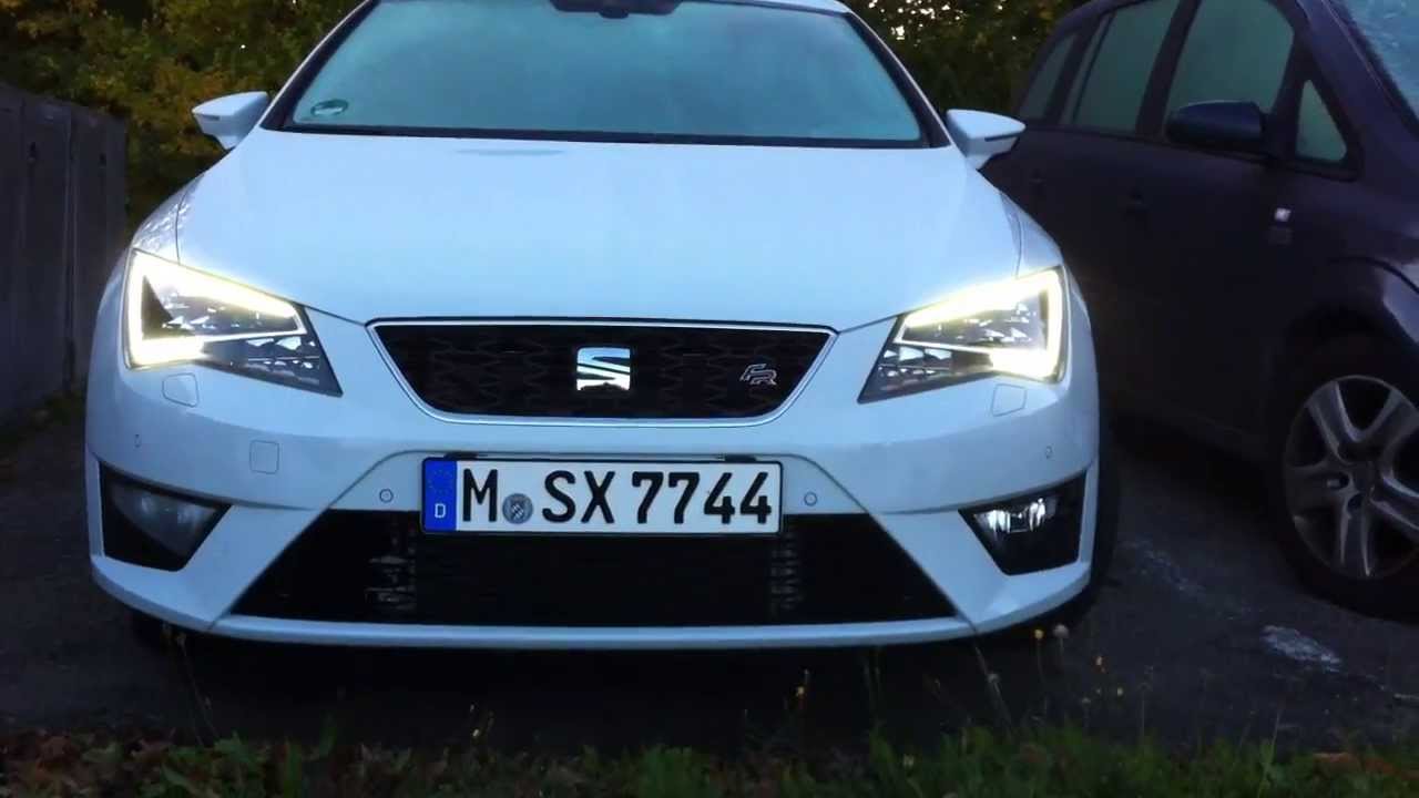

Zoals Canon-Eye al aangeeft, branden ze dan in 'stadslicht-modus' oftewel met lagere intensiteit.
Normaal gesproken gaat de intensiteit van de DRL's omlaag als de dimlichten worden bijgeschakeld.
:arghh:
Als ze blijven branden, dan is dat in beginsel strijdig met de regelgeving - even aannemend dat die in België ongeveer overeenkomt met NL: de dagrijlichten mogen niet branden in combinatie met enige andere verlichting aan de voorzijde van het voertuig".
Afzonderlijke stads- (of stand-)lichten in combinatie met dimlicht of groot licht is wel gewoon toegestaan en dát betekent dus dat de DRL gedimd moet worden tot stadslichtniveau zodra je dim/groot licht inschakelt om binnen de voorschriften te blijven. Dat kun je overigens eenvoudig controleren door een keer recht voor een spiegelende winkelruit of zo te gaan staan en dan eens te kijken wat er gebeurt als je met je lichtschakelaar speelt.

Bij veel auto's zijn de DRL's tegenwoordig gewoon de stadslichten, alleen branden ze als dagrijverlichting een stuk feller.
Getest, geen verschil in lichtsterkte hoor, zie video. Heb ook niks gemerkt voor de winkel vitrine.
Tegenwoordig wel, ja. De Superb van @JeSko is van 2014, ik vermoed dat die zover nog niet was omdat die de DRL en de stadslichten niet beide in de koplamparmaturen geïntegreerd heeft zitten (zoals inderdaad bij mijn Leon wel het geval is, zij het in andere vorm dan op jouw plaatje: 2 kleine driehoekjes).

Bij de Fabia III werkt het ook zo. De led dagrijverlichting is zeer fel, zet je hem op stadslicht of dimlicht dan dimmen de ledjes. Niks aan gecodeerd en is een nieuwe auto. Bij de Scala werkt het ook zo. Zie onderstaande video (vanaf 0.22):
En vanaf 3.53 bij de vorige generatie Leon. De led dagrijverlichting dimt op het moment dimlicht inschakelt.
@jesse_s93 Dat is nou net de grap van dat dimmen: dáárdoor is de DRL geen DRL meer en dan mag het dus wel.
Maar als de DRL op DRL-sterkte blijft branden als je (stads- of) dimlicht bijschakelt, dan mag dat dus gewoon niet.
