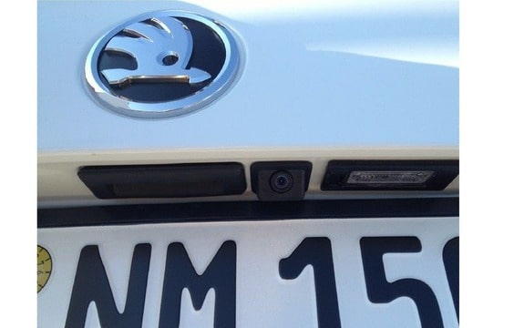

Het houd me wel bezig, maar deze (http://www.cars-equipment.com/www/en/shop/rvc-kits/oem-rgb-vw-scirocco-rear-view/#prettyPhoto) had wellicht een betere keuze geweest, handgreep laten zitten en deze er naast monteren.
Ziet er dan zo uit;
