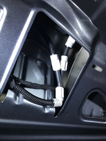

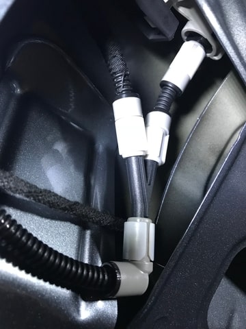

Heb de sproeier aangesloten, haakse koppeling van de ruitensproeier afgehaald en daar het t-stuk ingedrukt en verder gebouwd.
Als ik die slang zo zie, dan vraag ik me één ding af.
Is het een slang in een slang ?
Maw zeg maar een aqauriumslang die in een beschermslang zit ?
En dat die beschermslang er alleen mheen zit om het knikken tegen te gaan , of zie ik het geheel verkeerd ?
Michelv.
Geheel verkeerd, is een geribbelde slang, en de hulpstukjes horen er echt bij.
Het is ff kijken hoe het koppelen werkt maar is simpel.

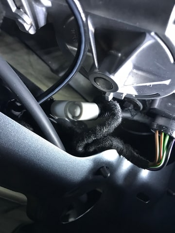

Mijn zoon heeft hem gisteren ingebouwd, maar hij heeft 2 draden over en weet niet waar die in moeten die in de 6 en 12 dat is een probleem.
Dus hij gaat de Skoda dealer maar bellen kijken wat die zeggen.
