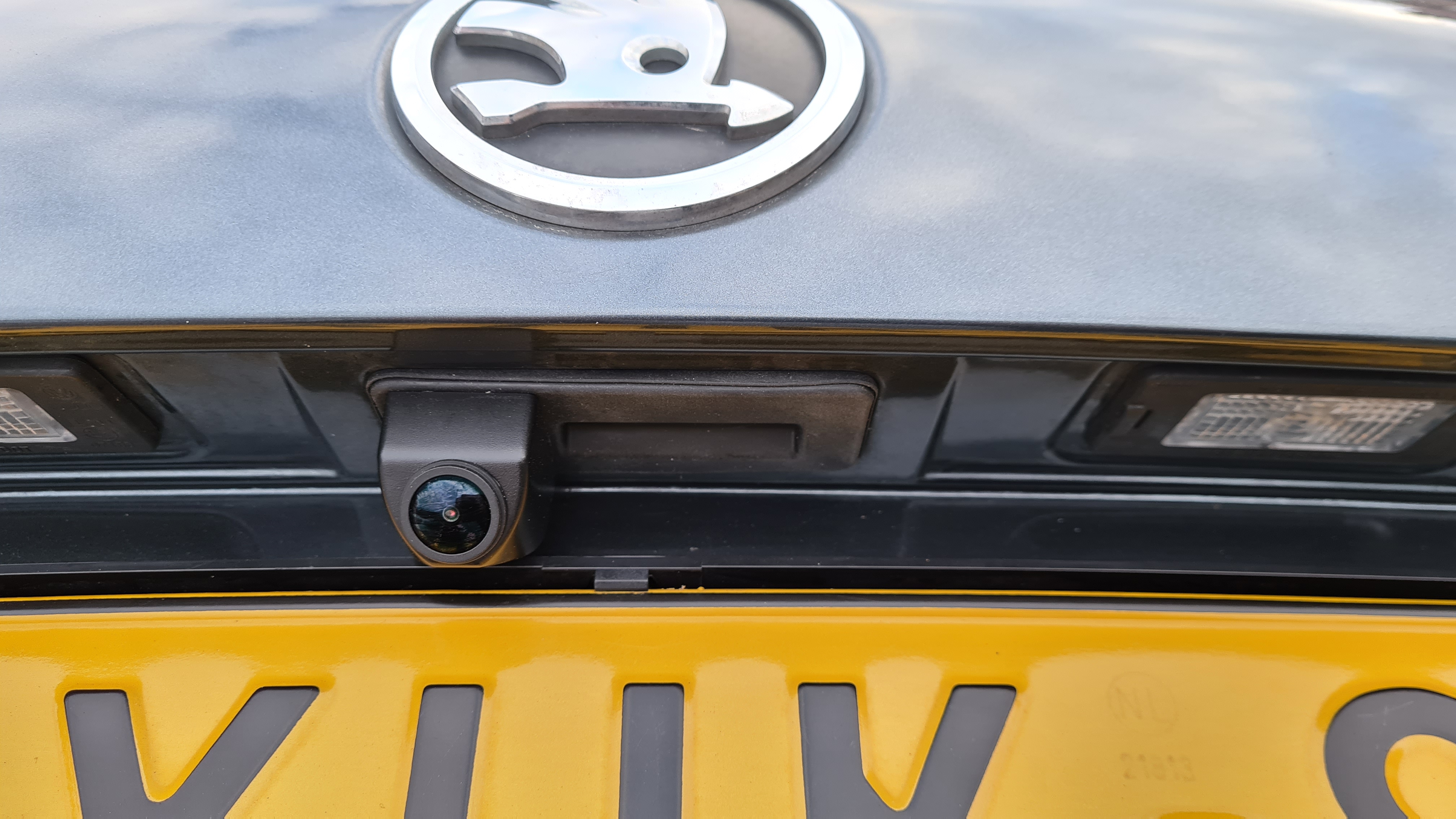

Gister mijn zaterdamiddag eens nuttig besteed door een achteruitrijcamera te installeren op mijn O3 combi, hierbij veel steun gehad aan de instructie pdf van @heusinkveldb die hier in de kennisbank te vinden is, dank daarvoor!
Omdat ik niet zo dapper ben als @heusinkveldb om te gaan zagen in mijn auto (2014 exemplaar met kleine handgreep..) ben ik opzoek gegaan naar een alternatief. Na enig zoeken bleek dat een aftermarket camera voor o.a. een Fabia Y6 de juiste afmetingen te hebben (92x35mm). Deze camera's zijn in verschillende uitvoeringen o.a. te bestellen bij Amazon en Ali. Zelf ben ik voor een camera gegaan bij Amazon met een prijs van €49,99. Je moet hier voor de O3 de LS8012 versie hebben ivm de aansluiting van de klepbediening (voor een O2 zou je de LS8011 moeten hebben).
Het grote voordeel van deze camera is dus dat je niet de zaag in je auto hoeft te zetten, nadelen zijn er uiteraard ook. Zo klikt de camera/handgreep niet direct vast in je auto. Bij de originele handgrepen van dit type moet er een soort pannetje opgeschroeft worden die de schakelaar vast zet, vandaar de 2 schroefdraden aan de bovenzijde. Helaas word dit 'pannetje' niet meegeleverd bij de camera. Gelukkig verkoopt Ali voor een euro of 5 handgrepen voor de O2 inclusief het benodigde 'pannetje'. Met de dremel het pannetje iets aangepast zodat de camera kabel er wat beter doorheen paste, en 2 lagen Tesa dubbelzijdig outdoor tape aangebracht rond het gat in klep om één en ander mooi strak aan te laten sluiten (pannetje had voor de camera iets dieper moeten zijn, het tape vult die paar millimeter mooi op).
De camera heeft een tulp plug ipv de 2 connectors van de originele camera die je in het blauwe blokje achterin de MIB kan steken. Om dit op te lossen bestelde ik een kabeltje bij Car Solutions in Polen, gewoon de goedkoopste verzendoptie gekozen, en met een week of 2 was het in huis. In de beschrijving staat dat het voor de MIB2+ is, maar het werkt ook prima op de MIB1 die ik in de auto heb. Er zijn voor hetzelfde geld ook kabeltjes te vinden met een tulp aansluiting direct aan een blauw blokje, maar dan loop je weer te klooien met je microfoonkabeltjes op datzelfde blokje.
Middels OBD11 de camera geactiveerd, wat zonder problemen verliep.
Al met al wat mij betreft een prima optie om een achteruitrijcamera op je O3 met kleine schakelaar (vroege 2014 modellen) in te bouwen, voor een zeer vriendelijk budget. Het is natuurlijk geen OEM oplossing, en dat zie je doordat de camera wat meer aanwezig is boven je kentekenplaat, de opbouw van de camera is wat 'grover' ten opzichte van origineel, en je hebt geen sproeier, maar voor nog geen 100 euro aan totale kosten mag je daar niet over zeuren denk ik.

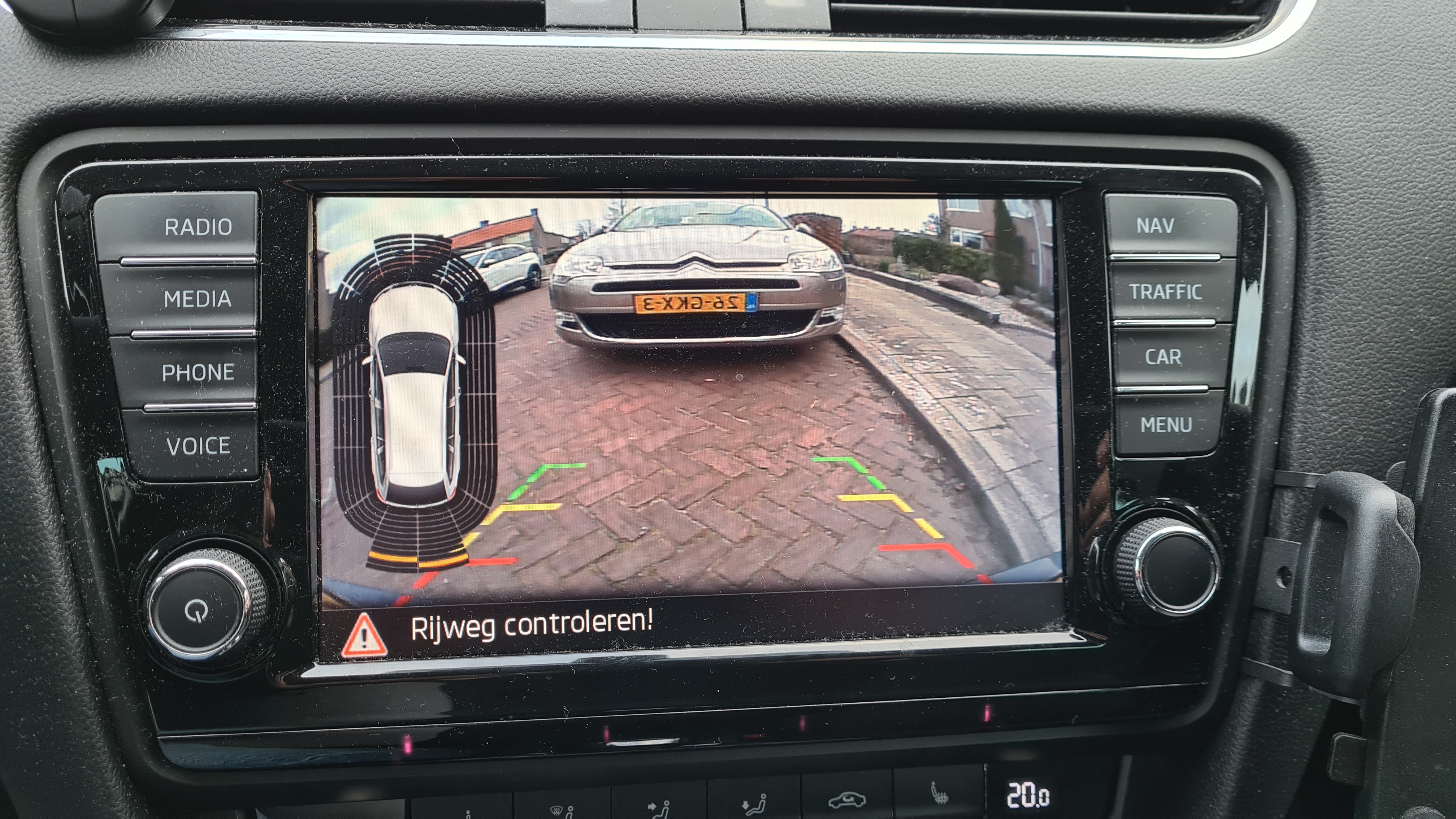

@Original Mars : die lijntjes zitten wel héél dicht achter de wagen..!
Als ik de tegels tel zit er nog geen 2 meter tussen beide wagens, en de strepen gaan niet verder dan de helft.
@hemi24, klopt wel ja. De gele lijn komt vrijwel exact overeen met moment dat de pdc streepjes de rode lijn weergeven, en de piepjes overgaan in een constante pieptoon. Omdat de auto dus ook pdc heeft vind ik de korte lijntjes niet zo'n probleem. Op deze camera kan je de lijntjes overigeens simpel in of uitschakelen met een switch die in de kabel van de camera zit.
