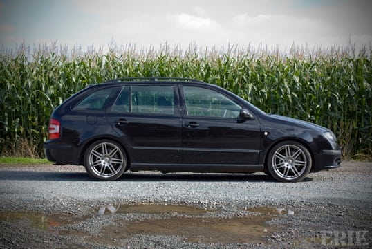

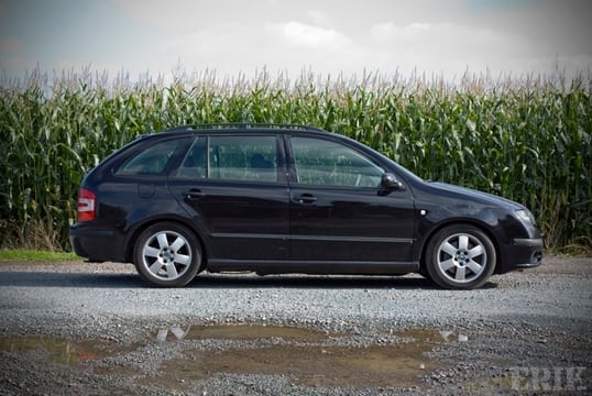

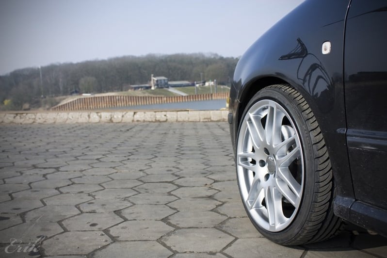

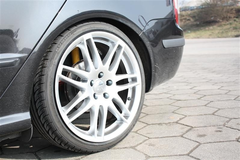

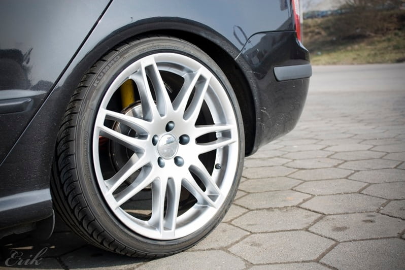

even met photoshop geklooid..
ik zou gaan van standaard 15" fabia combi 2.0 velgen met 195/50/15 bandjes :

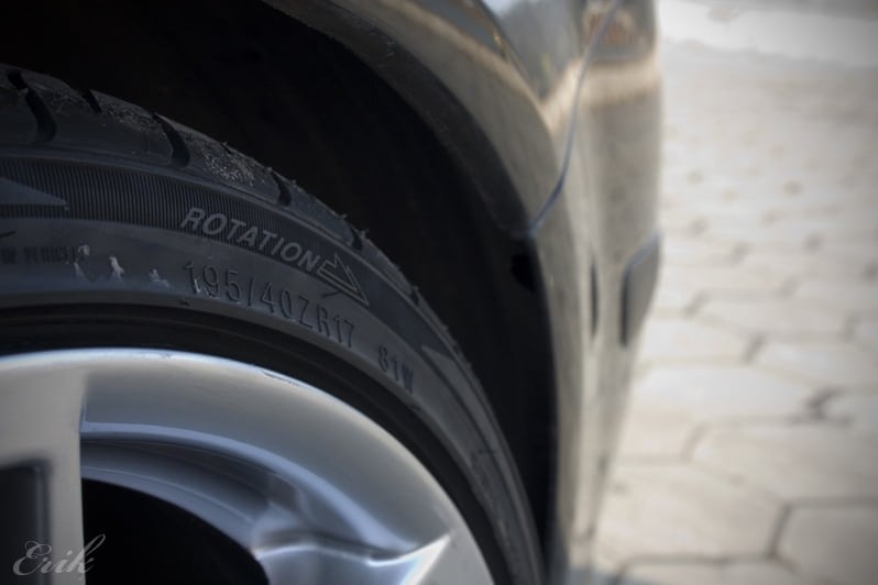

naar replica audi rs4 17inch Et38 7,5J met 195/40/17 bandjes:
ben benieuwd hoe het in het echt staat!

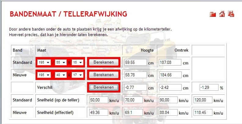

tellerafwijking is vrijwel te verwaarlozen;
ik heb 2 delige BBS velgen gekocht. buitenrand moet ik nog ff polijsten voordat ze eronder gaan. maar er ligt 205-45-17 op
tellerafwijking wordt bij mij dus + in plaats van -. vind het gewoon prettig om de juiste snelheid aangewezen te krijgen 100 moet 100 zijn en niet 94.

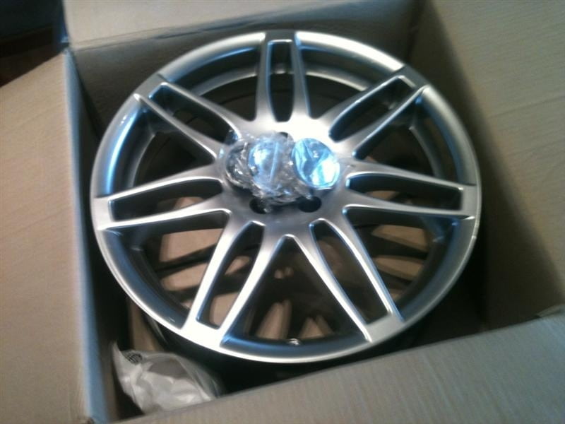

ze zijn binnen!!! :24:
morgen krijg ik ze erop.. althans.. als ze voor niet tegen mn schroefset op lopen...
anders moet ik er nog ff een spacertje tussen versieren a 5mm in 5x100
darkprojectx
jeps dat wordt morgen (en in het weekend) even goede fotos schieten :super:
deze foto had ik van de tuningboer doorgestuurd gekregen op mn blackberry :grin:
ik schrok al... dacht hier en daar beschadigingen te zien op de foto..
dus na het werk even langs gesleed en met eigen ogen gezien dat ze in perfecte staat verkeren :grin:
schijnbaar worden er ook nog Skoda logo's nageleverd :680: best cool!

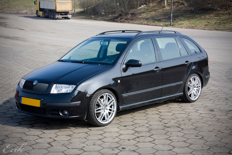

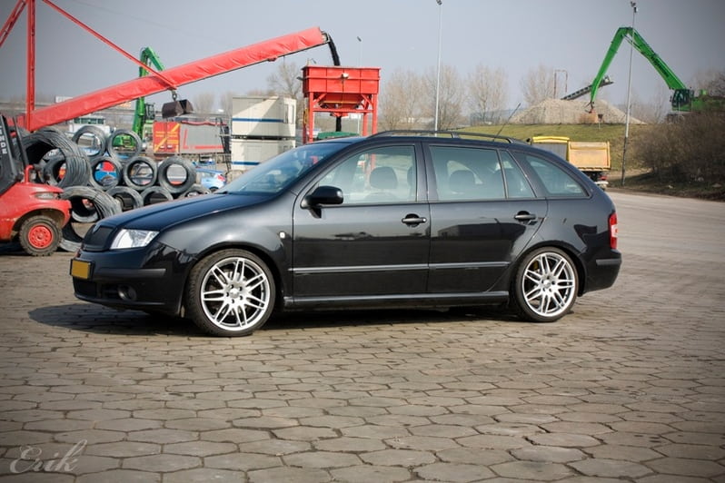

vandaag zijn ze gemonteerd! :D
geen spacers nodig gehad! :D
de photoshop wijkt toch wel wat af van de werkelijkheid, in positieve zin!
even in de pauze de auto opgehaald en ff quicky shot gedaan als preview :D :D
mooi gezicht
veranderd het smoel van de fabia meteen een stuk
ik persoonlijk vind onder mn dagelijkse sleurbak een beetje comfort belangrijk
en ga liever voor de 215-45-17.
iets breder (had zo te zien bij jou ook gekund) en vooral iets meer lucht
