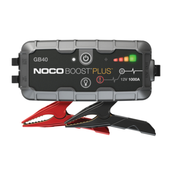

Dat vraag ik me af, de GB 40 zou voldoende zijn om mijn Cali te starten, ik heb hem snel retour gestuurd en een GB 50 laten afsturen, overigens alles via Amazon, die was op dat moment de goedkoopste aanbieder, verzendkosten heb ik overigens niet met Prime.

Bedankt voor de tip, ik was ook al voor deze Noco GB20 of GB40 aan't kijken, lijken me degelijke dingen.
Prijsverschil tussen beide types is niet zo groot, en de afmetingen zijn gelijk, dus ik kies (ook) voor de iets 'zwaardere' GB40 uitvoering.

@hmschuurhof Ik heb deze nu, flink aan de prijs, maar lekker klein:
Misschien kun je 'm ergens wat goedkoper vinden, maar ik had 'm vlot nodig omdat de vorige jumpstarter (van Car Point) niet genoeg spanning meer hield. Overigens is hun GB20 waarschijnlijk ook zwaar genoeg.

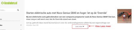

Ter info;
Kennelijk moet je o.a. voor de GB40 bij een EV de 'Override functie' gebruiken ?
Dan geeft de jumper (om beschadiging aan het elektrisch systeem te voorkomen ?) geen Boost !
Bron: Onderstaande link => en kies 'Lees meer'
Grt. Henk
