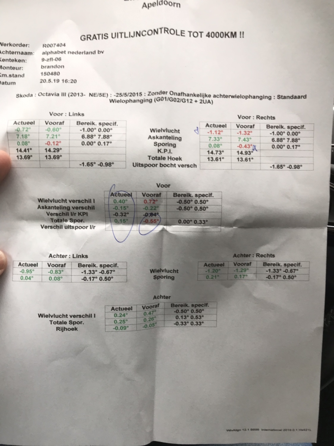

Gisteren bij Profil geweest.
45min bezig geweest.
Vandaag snelweg. Zoekerige is verminderd, maar niet weg.
Stuur staat nu bij rechtuit iets naar rechts, ipv naar links .
Maandag weer terug

En dan verstellen ze het weer zo dat je stuur goed staat, maar de rest niet meer. Dat is mijn ervaring bij profile.
