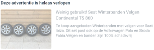

Hi,
Heb op MP velgjes gekocht met winterbanden voor mijn Fabia 3. Ze hebben op een Seat Ibiza gezeten... weet niet welke generatie. Ik denk zelf de generatie die zo'n beetje gelijk is aan de Fabia 3. Ik herken het model velgen van mijn oude VW Polo 1.2 TSI. Ik ben er eigenlijk vanuit gegaan dat het allemaal uitwisselbaar is, mede bevestigd door de tekst in advertentie. Kan iemand met een getraind oog dit zien?

Je zou om te beginnen eens een rolmaat of schuifmaat of desnoods een simpele lineaal kunnen pakken en de hart-op-hart afstand tussen twee aanpalende wielbouten c.q. boutgaten opmeten. Als dat overeenkomt (hetzij 100mm, dan wel 112mm), dan heb je alvast een redelijk dikke kans dat het wel gaat passen (al is ook de ET-waarde van belang).

Wat is er onpraktisch aan 16 Inch velgen ? Cuppen heeft niks met de velgen of de ET waarde te maken, komt veel voor bij heel veel auto's, kun je voorkomen of zo lang mogelijk uitstellen door iets hogere bandenspanning en regelmatig wisselen van voor naar achter en door een goede uitlijning (niet te verwarren met balanceren) Verder is het ene merk/type band er gevoeliger voor dan het andere. Om op je initiële vraag terug te komen, deze Seat Ibiza velgen gaan prima passen. Steek is 5x100, naafdiameter is 57,1
