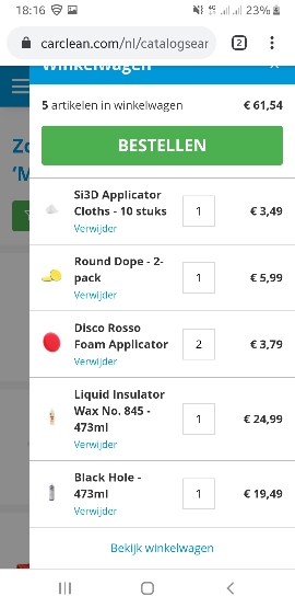

Plaatje van een paar applicator's (diameter typisch rond de 10 cm):
Zeker, alleen wat wil je met die Si3D applicator? Die zijn echt bedoeld om (kwarts) coatings aan te brengen, en omdat er resten kwarts in blijven zitten, zijn het weggooi applicators.
Ik zou geen 2 Disco Rosso's nemen, maar er één inruilen voor een Disco Nero: dan heb je 2 kleuren, en hou je ze makkelijk uit elkaar. De zwarte gebruik je dan om de wax aan te brengen (groot contrast tussen de creme-kleurige wax en de zwarte app, en de rode voor de Black Hole (ook vanwege het contrast): dan zie je namelijk goed hoeveel wax/glaze er nog op de pad zit, en ben je minder geneigd om teveel te gebruiken.
In plaats van de Round Dope kun je ook kiezen voor de Applicator Pads van Mothers Wax, die zijn iets goedkoper en volgens mij weinig verschil tussen beiden. Ik weet niet wat voor wasmaterialen je hebt, anders kun je ook daar wat in investeren (denk aan zaken als washmitt, droogdoek, emmers met een rooster)
Edit: als de Si3D applicators bedoeld waren om wax/glaze uit te buffen zou ik eerder onderstaande doeken aanraden:
- de Monello Peluche Bianco
- de Monello Peluche Verde
met deze doeken krijg je ook een idee hoe een goede microvezeldoek aan moet voelen, en kun je ook redelijke (wel minder dan deze doeken) doeken vinden in bijv. de Action.

Heb e.e.a. besteld n.a.v. je opmerkingen.
Volgende week s rustig aan beginnen. En als t niet lukt of ik het niet leuk vind....dan heb ik geen geld, maar wel spullen
Het beste is inderdaad gewoon rustig beginnen, en als je het leuk vind langzaam uitbouwen. Ik denk dat als je ziet hoeveel extra glans je krijgt door de Black Hole, je het wel leuk gaat vinden.

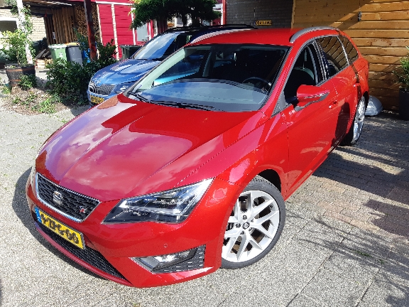

@PizzaPieter Krasjes zijn niet minder zichtbaar, en niet meer glans na het opbrengen van glaze en wax? Dan moet je toch wel hele lelijke krassen hebben, of je hebt heel goed zonlicht gehad bij het bekijken van de lak. (Voor een geoefend oog, zijn krassen veel makkelijker te zien dan voor iemand die dit voor het eerst probeert)
Let overigens eens op, hoe lang je lang nu schoon lijkt te blijven, ten opzichte van vroeger, en dat de auto voorlopig een stuk makkelijker wast.

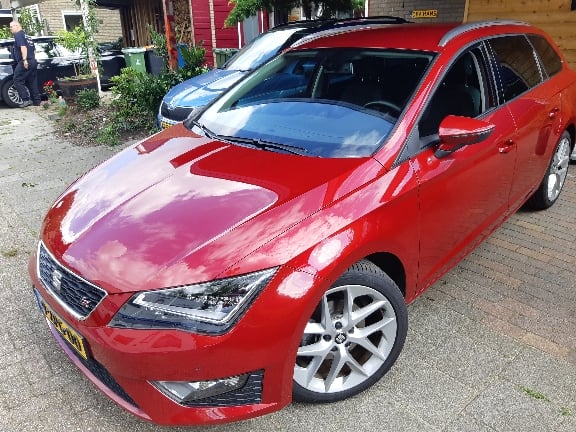

Ik zie natuurlijk meer glans en shine, maar heb me mss iets teveel verkeken of de grote krassen.
Kleintjes zijn minder geworden, dat wel, maar het is geen 'Mike's wondermiddel'.
Heb ook wat 'doffe' plekken die niet meer dof zijn.
Al met al tevreden, maar 2,5u werk en een zeiknatte zweeronderbroek.
Nu nog spoelen spoelen.
Klonk mss negatief/weinig positief, maar dat was vermoeidheid, denk ik.
