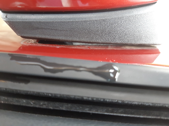

Vandaag voor t eerste met Seat door de wasstraat. Hij is niet kras- en puntjesvrij én er zaten een heel legio harsplekken op na weekendje camping.
Maar goed, tijdens de 2e rit (eerste rit ging t er niet af) werd een losliggende slang 'gegrepen' door een borstel en deze slang drapeerde zich om mijn buitenspiegel, die vervolgens aardig onder druk gezet werd.
Paar keer toeteren en toen ging de wasstraat uit, maar spiegel ziet er ontzet uit.
Morgen toch een afspraak bij Seat, kunnen ze gelijk kijken.
Het voelt in ieder geval niet als 'ff' terugduwen.
Schadeformulier ingevuld bij wasstraat en netjes geholpen (ben daar niet anders gewend) dus het komt wel goed.

Schade lijkt mee te vallen. Uurtje werk wordt geschat.
Spiegel eraf, plaatwerk herstellen (uitdeuken zonder spuiten) en klaar.
Wasstraat betaalt, dus hebben ze netjes geregeld.

Auto keurig gerepareerd. Spiegel versterking binnenkant deur moest gezet en gericht worden.
€72,60 en netjes direct verrekend door Blinq carwash. Vervelend als er iets misgaat, maar de manier waarop iemand of een bedrijf zijn fout herstelt/goedmaakt zegt een boel. Chapeau.
