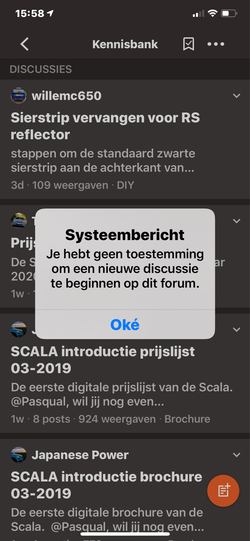

Ja nu zie ik het óók. De woorden "Nieuw item" zie ik alleen als ik op de link "Kennisbank" in jou tekst klik.
Als ik binnen het forum naar Kennisbank ga kan ik niet klikken op "Nieuw item"
Ik kan het ook niet meer hoor, dus het klopt dat niet iedereen toegang heeft.
