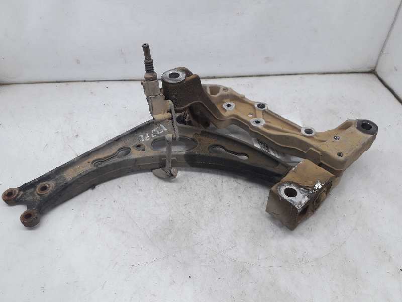

Om alles wat beter te krijgen zal het subframe los gemaakt moeten worden en dan te kijken of deze wat te verschuiven is om alle zaken beter te krijgen dit omdat er verder geen stelmogelijkheden zijn. Heel misschien voor de wiellucht met de 3 boutjes van je fusee kogel maar je askanteling helaas niet
Eltjo
@GJ M en @Corné de Kluijver: weet ik, normaal zitten de banden een seizoen voor en na de winter seizoen achter en slijten ze gelijk op. Nu wilde ik ook zeker weten dat het geluid niet aan de banden lag en gingen nieuwe banden voor. Een verschil van 3 mm lijkt me ook niet echt dramatisch. Er rijden, denk ik, een hoop auto's rond waar de banden vervangen worden waar ze versleten zijn en nooit wordt gewisseld.
@Antera: Juist! Op gewone bouten is altijd wat ruimte in het boutgat om de bout in het tegenovergestelde hoekje* vast te zetten. Maar da's natuurlijk extra werk wat ze liever niet doen omdat je niet weet of je in het groen komt of dat het überhaupt beter wordt. Onder het motto liever snel en lui dan langzamer en moe.
Hier boven de linker draagarm met subframe?? rechts boven in beeld?
Ik neem aan dat de draagarmen links & rechts elkaar spiegelbeeld zijn.
Klopt het er dan in mijn geval de rechts bouten gelost moeten worden en aan de wiel-kant naar voren geduwd moet worden tijdens het vastzetten van de draagarm of subframe waar deze aan vast zit?
