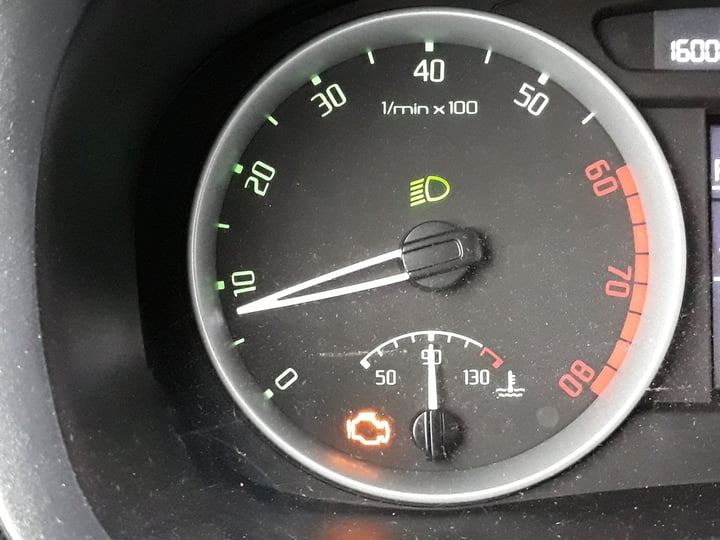

Sinds enkele dagen begon het uitlaatgascontrolesysteem te branden.
Niks te merken tijdens het rijden hiervan.
Zoals aangegeven in het instructie boekje brand bij mij alleen het lampje, en staat er NIET in het scherm dat ik naar de dealer moet voor problemen met me uitlaat
Langs een universele dealer geweest. (Makkelijk dichtbij op hetzelfde industrieterrein) en deze heeft de foutmelding uitgelezen en kwam op lambdasonde 2 uit. Dus na de kat.
Foutcode gereset en hij bleef voor 2 dagen uit. Maar nu brand het lampje dus weer. Ik ga er van uit dat het dezelfde storing is.
