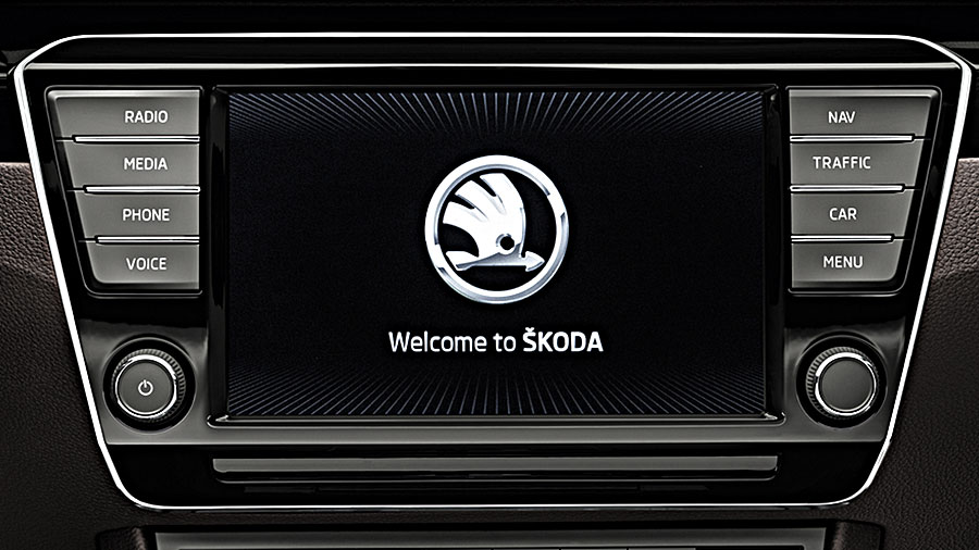

Een ander handig hulpmiddel in dit geval is om het green engineering menu in te schakelen. Sommige units hebben dit standaard aan staan, sommige units moet het met VCDS ingeschakeld worden. Om in het service menu / green engineering menu te komen houd je de menu knop voor een aantal secondes vast tot dit menu verschijnt:
