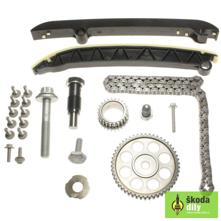

Net reed vrouwlief weg met de auto (doet ze niet zo vaak zonder mij ;)), en toen kon ik de motor eens van buiten beluisteren. Ik dacht het de laatste tijd al, maar de kettingrammel begint wel een stuk erger te worden (vraag me af of dat gekomen is met de oliewissel laatst :pieker:).
Jammer dat we over 2 weken al op vakantie gaan, gaat natuurlijk niet meer voor die tijd ingepland worden. Maar ik mag toch aannemen/hopen dat 'ie de rit naar het Sauerland en terug wel overleeft. :dankje:
Om wat kosten te besparen wil ik de onderdelen zelf online kopen, scheelt toch zo weer een paar 100 euro t.o.v. als de garage 't bestelt. Alleen zie ik nu verschillende sets staan: uiteraard moet ketting, tandwielen, geleiders en kettingspanner vervangen worden, maar bij sommige sets zit ook de oliepomp er meteen bij. Is dat nodig danwel aan te raden? Ik lees meestal dat bij het vervangen van de ketting de oliepomp niet meegenomen wordt, maar ja, niets heeft het eeuwige leven.

Ik zou gaan voor een originele set dus tandwielen en geleiders en ketting.
Oliepomp vervangen lijkt me niet nodig alleen natuurlijk het tandwiel welke op de as van de pomp zit.
Koelwaterpomp wordt door de multiriem aangedreven dus die is niet nodig

Dank @ertromp, dat was ook een beetje waar ik na nog wat nadenken tot gekomen was. Bij skoda-parts.com is de originele set €104, plus €15 verzendkosten. Maar even kijken wat de dealer ervan maakt. Wel raar dat bijna alle OEM duurder zijn dan VAG origineel, dat is wel zeldzaam.
Als inderdaad de waterpomp makkelijk te vervangen is, hoef je die niet mee te nemen, en als je auto nog geen 200-300k km heeft gereden, zou de oliepomp het ook makkelijk nog een poos vol moeten houden, maar zie wel de opmerking van ertromp over het tandwiel, omdat ketting en tandwielen natuurlijk wel op elkaar inslijten.

Wat ik zeker zou laten vervangen is de kettingspanner. Die komt er nog wel extra bij maar altijd doen want die willen na verloop van tijd minder worden. Die werkt op de olie druk

Volgens mij is die distributieset ketting, beide tandwielen, beide geleiders, spanner en een hele set bouten, zie foto hieronder
De oliepomp zit trouwens op een eigen ketting zag ik, vandaar dat het onderste tandwiel een dubbel tandwiel is. Dat tandwiel drijft dus vervolgens de oliepompas aan met een aparte ketting.
