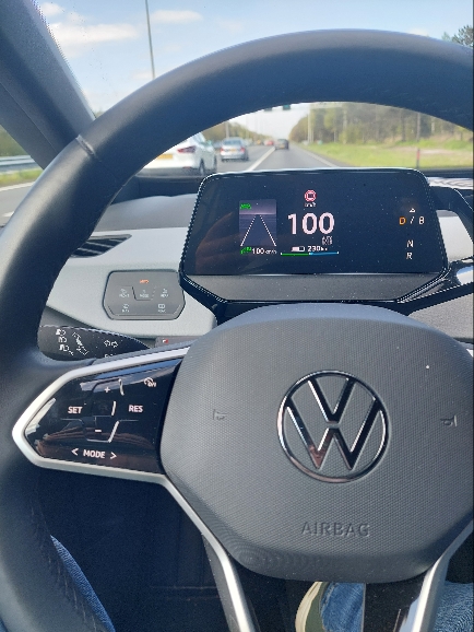

Je rijdt bijvoorbeeld met een ingestelde begrenzing van 100 km/h
Je hebt nu de volledige slag van het acceleratie pedaal om tussen 0 en die ingestelde 100 te variëren.
Als je op "de plank" gaat met het pedaal lijk je in eerste instantie niet verder te kunnen. Snelheid blijft 100.
Schijn bedriegt als je verder trapt gaat het "zwaar" een heel klein stukje en gezien de karakteristiek van de elektromotor accelereer je enorm.
Geen klik merkbaar en zeker niet hoorbaar.
Boven de 100 wordt de ingestelde aanduiding even grijs tot je weer onder de 100 gaat en de ingestelde snelheid wordt weer wit aangeduid
