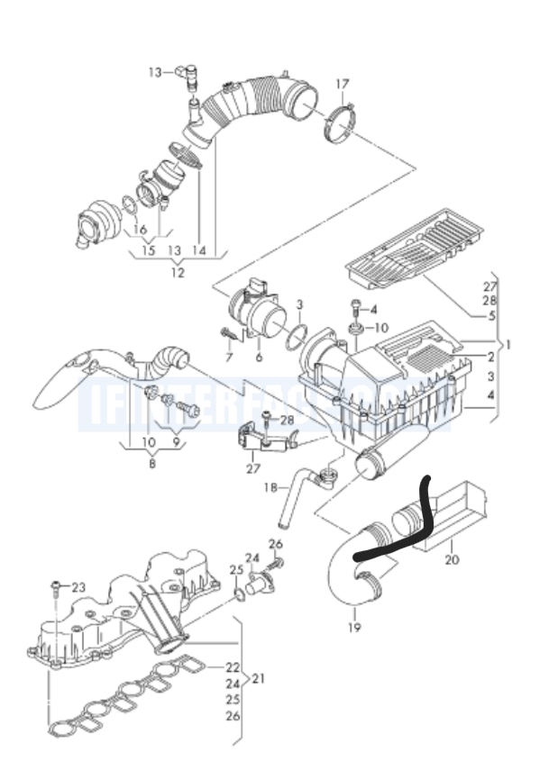

Vandaag tussen de bedrijven door een filmpje gevonden waarin bij 2.0TDI 140 pk motoren wordt verteld dat het een gecombineerde temperatuur/druksensor is die zich tussen de intercooler en inlaatspruitstuk bevindt.
Omdat het per motortype of auto verschilt waar die precies kan zitten, weet ik niet waar die precies zit. En ik kan niet makkelijk even kijken omdat de auto bij het garagebedrijf staat. Die had ik gekozen vanwege de goede ervaringen dieik daar jaren geleden had. Het bedrijf blijkt echter overgenomen te zijn en er is na een dag dag de auto er staat nog niet uitgelezen.

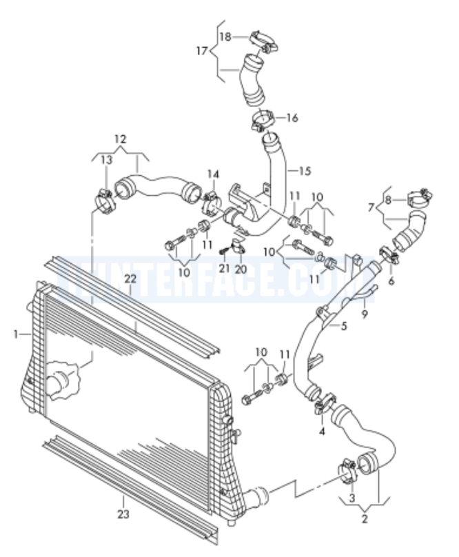

Ik weet niet of je motor ook een intercooler heeft, anders zou een niet werkende intercooler ook een logische verklaring zijn. Voor het uitlezen van (merkspecifieke) foutcodes, heb je ook nog de optie om via een dongle en een app op bijvoorbeeld een smartphone codes uit te lezen, of een eenvoudig uitleesapparaat dat ook merkspecifieke codes (dus Vag-gebonden) kan uitlezen. Mogelijk heb je meer foutcodes die je met de gebruikte uitleesapparatuur niet te zien krijgt, omdat deze foutcodes merkspecifiek zijn.

Morgen kijken waar de LMM zit?.. en weer evt. een luchtslang lekt.

Ik had zelfs het idee dat ik een plof hoorde toen ik voordat de de problemen optraden even snel doortrok en de snelheidslimiet overschreed.... Ik ga van bovenaf ook nog eens goed kijken van het weekend. Hoewel een directe storing als de motor nog niet loopt natuurlijk niet een lekkend inlaattraject kan zijn, lijkt mij zo.
