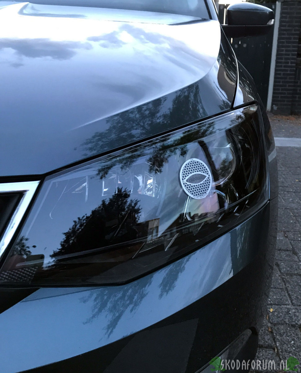

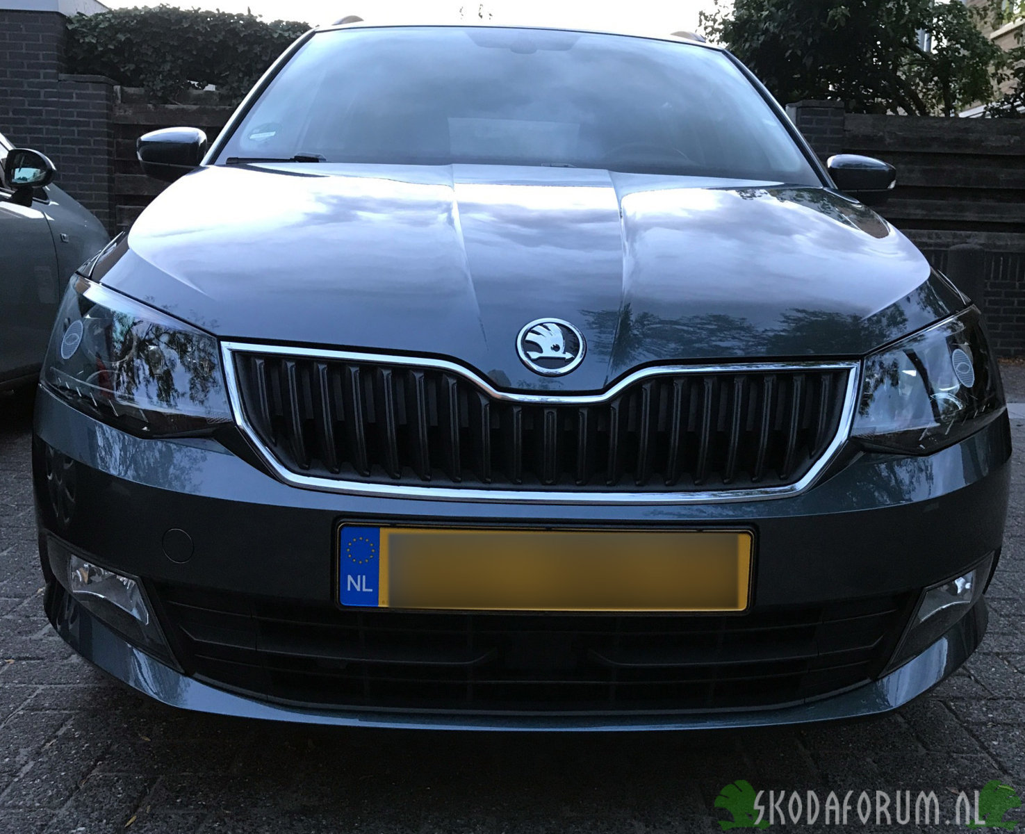

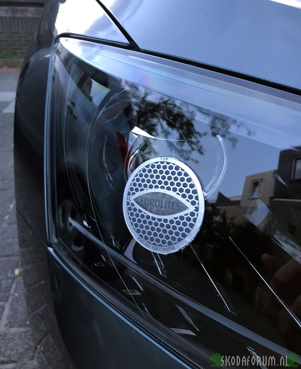

Gisteravond met hulp van mijn broer de lampen zelf beplakt.
Dimlicht aanzetten en schijnen op een muur en dan de sticker positioneren zodat de verblindende lichtstraal wordt gebroken. Hierbij mijn foto's zodat je ziet waar ze horen te zitten op een Fabia:
