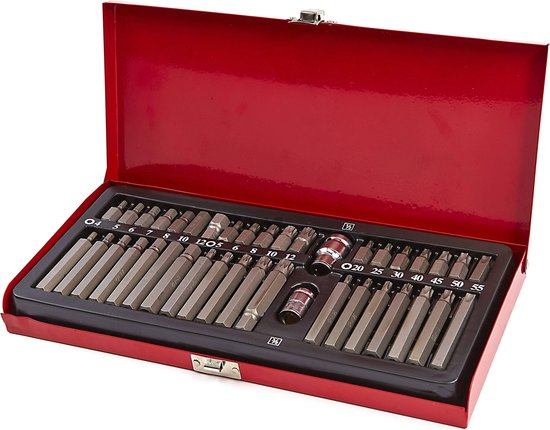

Het bitsetje op de achtergrond is trouwens een setje met inbus, veeltand en torx. Was ik al een tijdje naar op zoek, liefst voor niet al te achterlijk veel geld, nu toch gevonden. En nee, het is vast geen Snap On kwaliteit of zoiets dergelijks ... maar hopelijk voor de incidentele sleutelaar voldoende.
Neem aan dat je dat oranje koffertje bedoeld ?
Heb je daar een wat betere foto van zodat we het niet alleen zien glimmen maar ook wat er glimt !?
