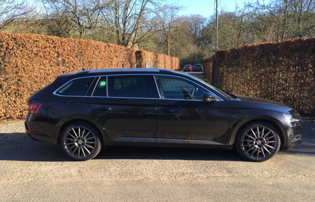

Heb maandag de zomer wieltjes erop gezet. Misschien beetje voorbarig al maar met het mooie weer.
