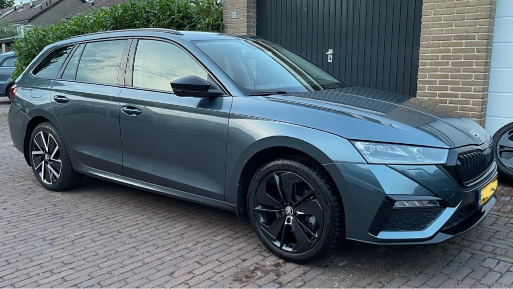

Ik heb ook andere velgen gekocht aangezien ik voor de winter ook een mooie set wilde. De Vega Aero ga ik nu gebruiken als wintervelg, voor de zomer heb ik zwarte Comet velgen gekocht. Aan de voorzijde de Comet velg, aan de achterzijde de Vega Aero.
Ps. Hier lijkt de auto heel hoog te staan. Vanwege een kuil op die plek en het feit dat hij net was opgekrikt, geeft dat een beetje vertekend beeld. Binnenkort wat meer foto's met ook de zwarte letters aan de achterzijde.

Het heeft even geduurd, maar hierbij dan toch de foto's met de Comet velgen en de zwarte belettering aan de achterzijde. Ik ben er zelf heel blij mee. De auto rijdt nog steeds fantastisch. Ik rijd nagenoeg alleen elektrisch, enkel op de langere stukken heb ik de benzine nog nodig. In de autogegevens staan heel vaak afstanden tussen de 1200 en 1500 km onder het kopje "sinds tanken". Top! :)
