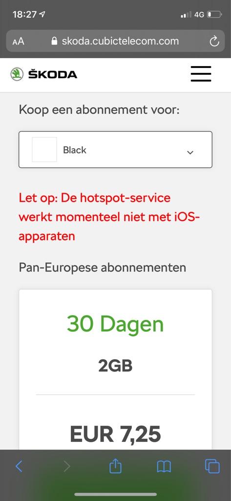

iPhone? Want op de website staat dat er problemen zijn met iOS apparaten en koppelen aan de wifi.
https://skoda.cubictelecom.com/nl/

Heb je een recente android telefoon of gaat deze al wat langer mee? De connectie wordt namelijk gemaakt over 5ghz en niet over het standaard 2,4ghz. Daarnaast heb ik verhalen gelezen dat het kanaal voor sommige apparaten out of range is. Dan is hij wel zichtbaar, maar het koppelen werkt niet.
Update: Dit vond ik erover op het forum van onze oosterburen: "Leider funktioniert WLAN bei mir trotzdem nicht. Ich habe jetzt nochmal nachgemessen. Mein WLAN sendet auf Kanal 153 und 157 im 5GHz Bereich. Dieser Bereich ist in der EU eigentlich nicht zugelassen. Manche Smartphones verbinden sich trotzdem damit, wenn sie ein solches WLAN sehen. Meins leider nicht."
Korte samenvatting: Het kanaal waarop wordt uitgezonden door de Scala/Kamiq kan voor problemen zorgen bij sommige apparaten waardoor deze niet verbind.
Bron: https://www.skodacommunity.de/threads/erfahrungen-mit-wireless-smartlink-apple-carplay.128277/

Telefoon is een Xperia 1 van juni 2019. Dat lijkt me prima genoeg. Hij maakt ook keurig verbinding met het netwerk. Maar je moet vervolgens inloggen bij Skoda (cubic)..daar.moet Je registreren met een naam email en wachtwoord. Daarna gaat het feitelijk verbinden met.internet op de site niet goed. Dus de verbinding tussen wlan en de phone staat.
